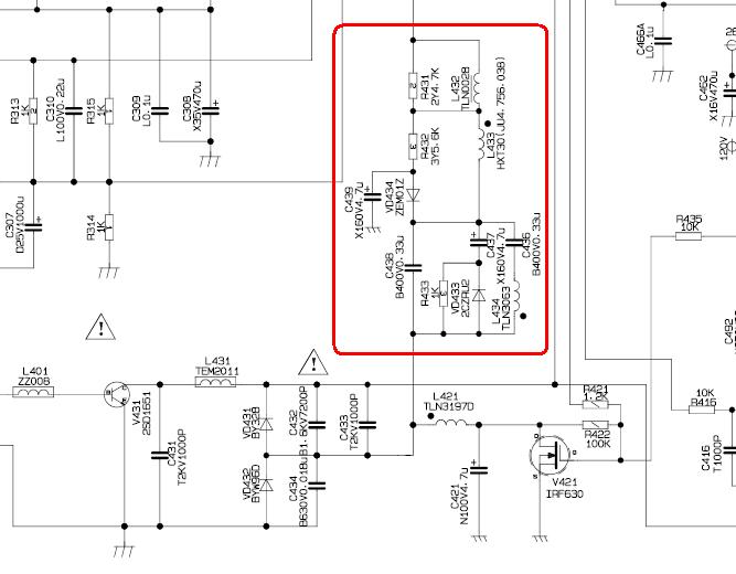

Fedya Kotov писал(а):
Все таки значит ТДКС BSC68-DG.
Я думаю ТДКС тоже не причём! Высокое то у тебя нормальное и накал в норме! С ТДКС пила не поступает на ОС.
С ТДКС на ОС простой провод (без всяких элементов), а дальше (после ОС), довольно хитрая цепочка.

Fedya Kotov У тебя сильно грелся L421, я думаю, у тебя оборвался С434 (нижняя часть модулятора), проверь!
