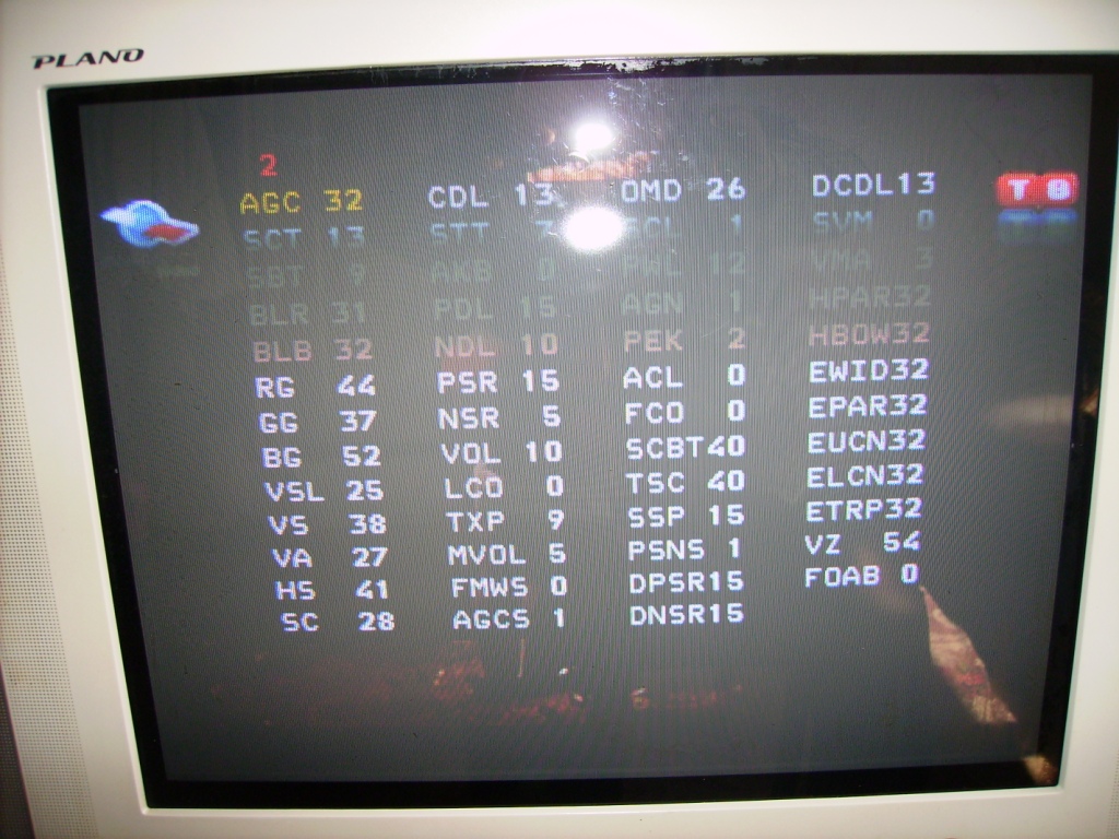

А какие параметры трогать?
PICT0026.JPG [ 320.06 КБ | Просмотров: 574 ]

А точно шасси S56A? Может от S65 сервис подойдет (если вход совпал)?
В общем процедура такая- нужно найти опцию которая выключает кадровую. На некоторых моделях нужно находясь в сервисе нажать на кнопку mute.
Нужно сначала прогреть телевизор примерно пару минут (подержать включенным), потом плавно крутим SCREEN на ТДКС и когда совпадет то должен моргнуть индикатор.
Вообще на разных шасси по разному это делается... :(
Информация к размышлению: есть подборка книг по сервису вот здесь http://radio-uchebnik.ru/library/knigi/ ... apparatury (в самом низу 12 выпусков), Самсунг есть в номерах 1, 3, 4, 6, 7, 8, 9, 11
Мож совпадет чего...

S56A - нарисовано на плате у ТДКСа, состав в первом посте, схема больше подходит от KS2A, лабуда полнейшая в общем. +В подогнал до 130в резистором в обратной связи, и теперь сомневаюсь нужно ли было.
