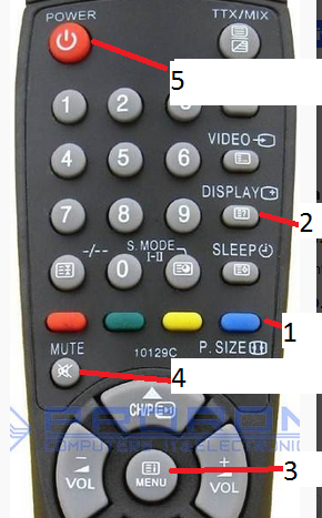

У меня опять не всё благополучно ,в соответствии с описанием в статье пытаюсь войти в сервис режим и не получается.
Подскажите что не так-* STAND-BY>DISPLAY>MENU> MUTE>POWER ON.Нажимал поочерёдно зажимал все сразу и ничего.
Пульт.png [ 208.67 КБ | Просмотров: 768 ]

Ой, с этими Самсунгами вечные проблемы с входом в сервис... :evil:
Там целая куча разных вариантов бывает: то из дежурного режима нужно входить, то из рабочего, то нужно очень быстро эти кнопки нажимать то еще что нибудь не так...
А если учесть то что у тебя еще и проц в данный момент не родной, то советую заглянуть вот сюда: http://radio-uchebnik.ru/data_samsung_servis.html и пробовать все подряд
Вот такая еще инфа по сервису имеется: viewtopic.php?f=26&t=19

Огромное спасибо за участие!!!Вход в сервис осуществляется когда телевизор находится в дежурном режиме.Выставил стандарты и VS вместо 38 выставил 62 сейчас как картинка.
Вопрос решён.Считаю тему закрытой.
