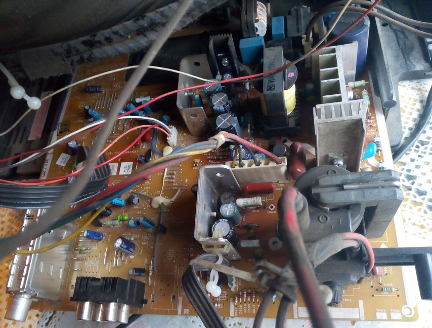

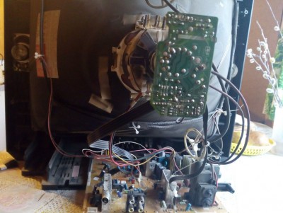

До слез приятно, что из Читы кто то есть)) Открывайте корпус и делайте фото, будем по внешнему виду судить.
Мне тоже :)
Вскрыла, там пылища - ужас! Пылесос и кисточка для румян немного помогли... Раздутых конденсаторов не обнаружила(( Зафоткала

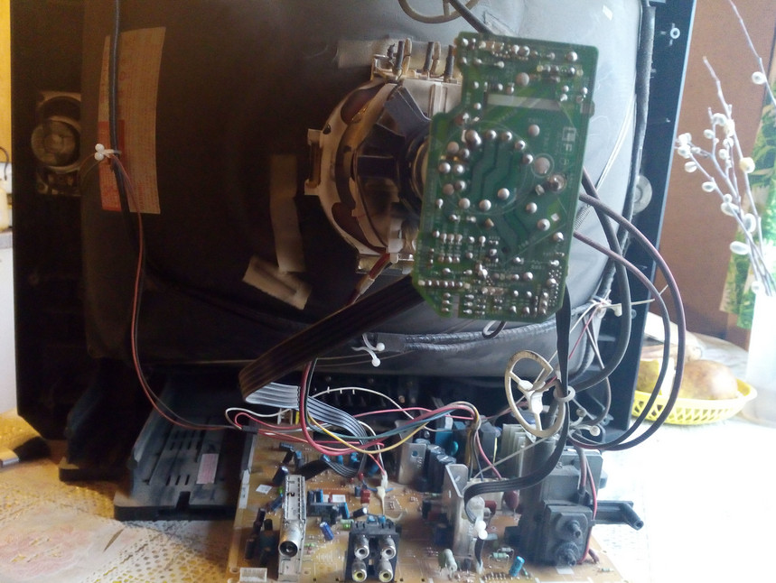

А как сразу несколько изображений отправить?
2015-04-18_121719.jpg [ 190.48 КБ | Просмотров: 1095 ]
СообщениеДобавлено: 17 апр 2015, 13:37
Так как прибора нет, то придется менять конденсаторы, как заметил ранее Евгений. Плату на непропай обязательно нужно осмотреть.

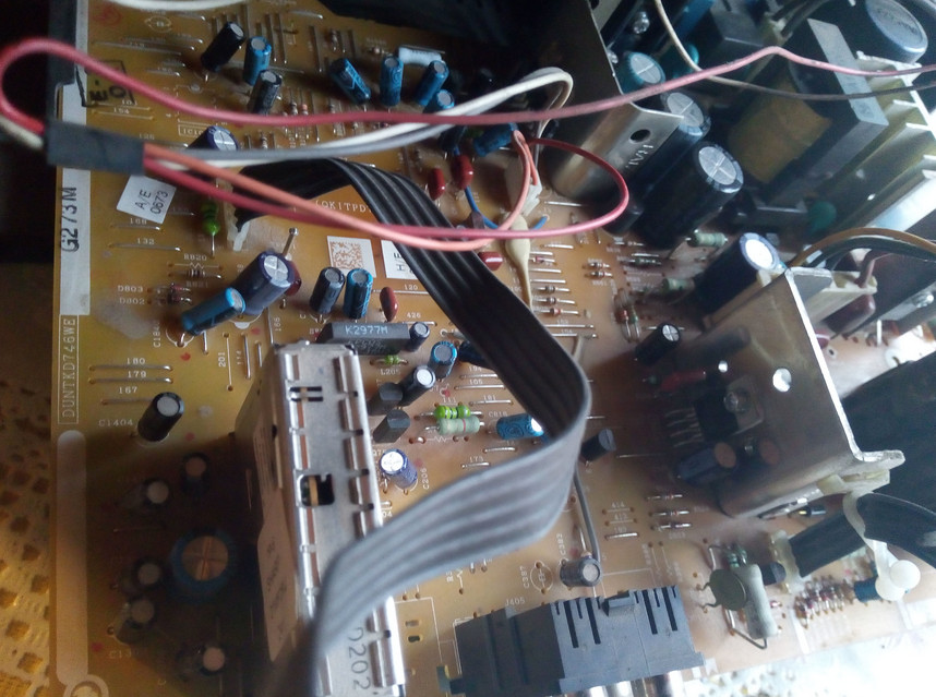

А что если ТВ включить и феном в нескольких местах по очереди подержать? От какого включиться, там значит и поломка
2015-04-18_121816.jpg [ 166.46 КБ | Просмотров: 1095 ]
СообщениеДобавлено: 17 апр 2015, 13:52
Главное, что бы не убило :) можно и феном, но он прогревает большие участки, сложно будет определить какой именно неисправен. Лучше все заменить.

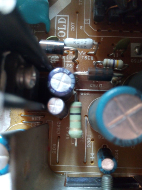

При более крупном увеличении у меня вот этот конденсатор вызвал подозрения.
2015-04-17_193745.jpg [ 107.54 КБ | Просмотров: 1100 ]
с него, пожалуй, и начните
Потроха, в общем-то, до боли знакомые, так дайте фото именно этой части платы более крупным планом и сверху, тогда попробую указать на что в первую очередь нужно обратить внимание.

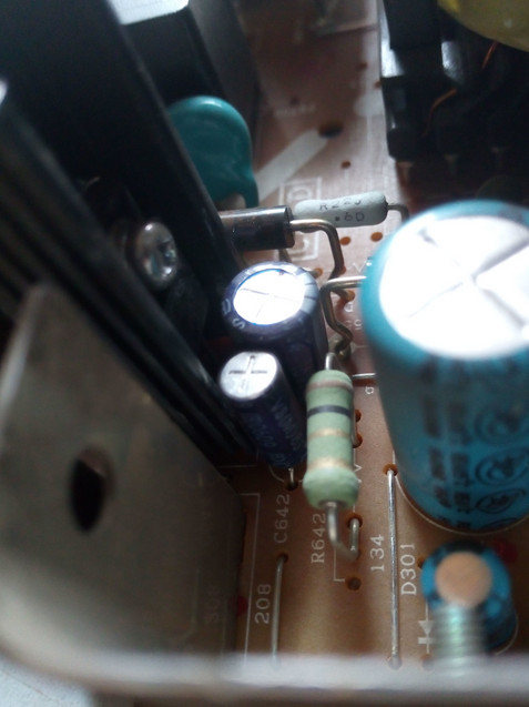

Вы правы! Отгородила картоном эту часть (правда, сразу несколько конденсаторов), нагрела ее феном, ТВ включился! Ура, круг поиска сузился!

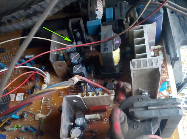

Вид сверху
2015-04-18_122050.jpg [ 75.99 КБ | Просмотров: 1095 ]
