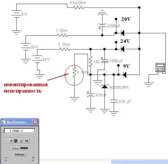

За пол секунды я замеряю поочерёдно, за несколько включений.
Моделирую систему защиты, нахожу где теряется опорное напряжение 5 вольт. Нашол, 9 вольт первички, сейчас буду копать дальше.

Моделирование неисправности, где теряется 60%опорного наряжения, номинал4-5вольт, фактически 1.77вольт.
н9.jpg [ 34.57 КБ | Просмотров: 1049 ]

Вот и крутись вокруг этого питания +9v-a , причём проверять надо не только литы, но и пиковые ёмкости (c829, c223), стабилитрончики. Только вот, что то не сходится - если нет питания на IC N201, как же она разворачивает растр?

мирону: Что притих? думаю. Ну а свои похождения по электронике я начал с 1952 года, в1956 я собрал и зарегистрировал любительскую, укв радиостанцию, слабенькую, но уральский регион поддерживала.
По теме, эти забугорные э.элементы, прибор показывает исправны, ставишь в схему, не работает. вот и думаю. Растр запускается потому что, когда убираеш блокировку, б\п выдаёт все напяжения в штатных значениях. Похоже полетел контроллер N001 СН08Т0934.
