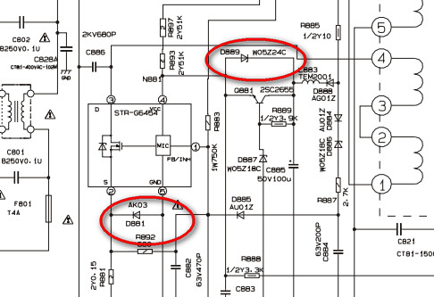

Вылетел диод шоттки ,D881 -AK03. может есть варианты замены?

Подскажите про аналоги w05z24c,стоит на блоке питания D889.Не могу найти ни описания ни даташит.

Нужны аналоги.Если кто имел дело подскажите пож.

Я не знаю за шоттки но гугель утверждает шо это стаб на 24,7 вольт.
w05z24a-23,3v
w05z24b-24v
w05z24c-24,7v

АК03=1N5819

На D889 можно различить надпись 24VB

Так все таки речь идет про диод или стабилитрон?

Со стабилитроном разобрался,вот на счёт диода непонятка

Кто сталкивался с микросхемой STRG6454?Не могу найти даташит .Может есть замена?либо как правильно прозвонить?Поменял АК03 на 1N5819,при попытке запуска вылетает.Может всё-таки нужно искать АК03?

STRG6454
действительно прикол какой-то...
По описанию шасси там написано STR-F6454, а на схеме не она.... :?
