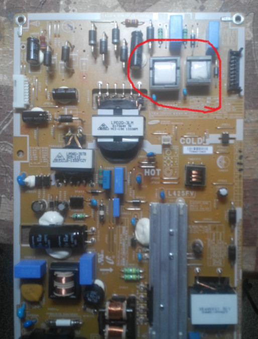

меня настораживает то что производитель пишет что телевизор LED а напряжение питания подсветки 170V и стоят в схеме дросселя. я до этого имел несколько подобных теликов, там напряжение подсветки 24 вольта и без дросселей..

я это знаю..но и звука нету потому "светить" нет смысла..да из дежурки с автономно поданном напряжении 13вольт выходит. не могу понять где больше чем на 50% теряется питание даже в "холостом" режиме.без нагрузки..если и напряжение подсветки и 13 вольт от одного трансформатора запитано..150 вольт есть.. почему вместо 13ти 6ть...

Главная плата и инвертор тут ни причем , не лезьте сразу в дебри ,в качестве новогоднего подарка вам такой совет , проверь корректор мощности .

и так по теме. хватит личных стрелялок.. как ты и говорил, не работал ККМ. все исправил, все ок..все работает. СПАСИБО ВСЕМ КТО ТАК ИЛИ ИНАЧЕ ПРИНЯЛ УЧАСТИЕ В МОЕЙ ПРОБЛЕМЕ
