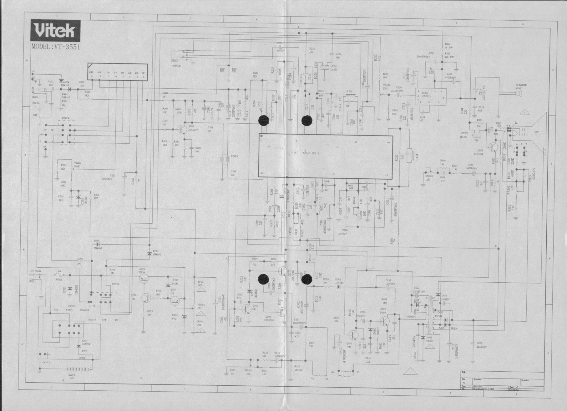

СообщениеДобавлено: 06 окт 2014, 10:39
Вот подобная схема на этих микросхемах!
