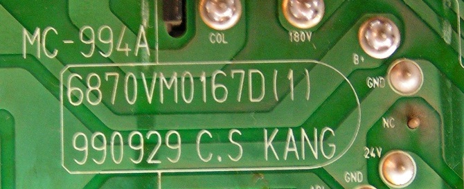

Пытаюсь скинуть маленькую фотку с номером, а мне пишет "Вы попытались отправить недопустимый тип файла изображения."
Попытаюсь написать как там.
MC-994A
6870VM0167D(1)
990929 C.S KANG
Заранее Благодарен за ответы.

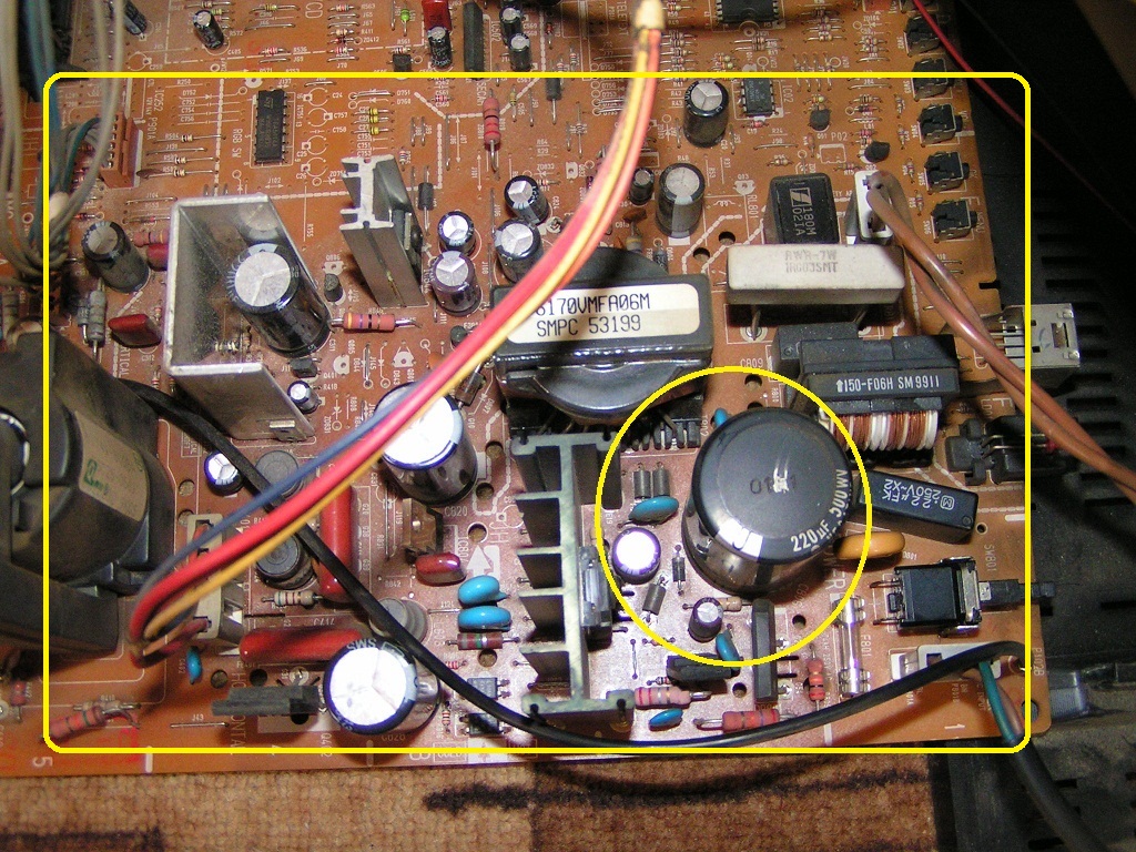

Да и подскажите как загрузить фото на сайт, а то я и плату сфоткал что б вы могли мне стрелочкой показать что именно менять.

Номер
номер.JPG [ 84.37 КБ | Просмотров: 1295 ]

Плата
плата.JPG [ 414.31 КБ | Просмотров: 1295 ]
СообщениеДобавлено: 02 июн 2014, 21:13
Шасси МС-994А схема тут http://radio-uchebnik.ru/data_lg_shem.htmlдля начала начните с мелких,высыхают в первую очередь те которые стоят около радиаторов.Можете просто верх кондера греть паяльником,как заработает телик то значит этот кондер менять
плата.JPG [ 416.24 КБ | Просмотров: 1292 ]

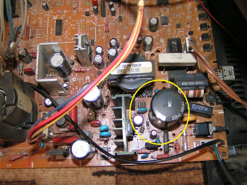

Что бы не было проблем в будущем замените эти
плата.JPG [ 421.08 КБ | Просмотров: 1291 ]
