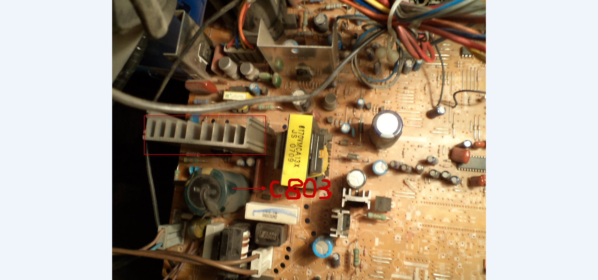

СообщениеДобавлено: 30 сен 2013, 11:55
Подключите лампочку на 220в. 150ватт. последовательно за место предохранителя, это поможет вам не спалить блок питания или вторичные потребители.
СообщениеДобавлено: 30 сен 2013, 11:56
Нужно смотреть С803, если он исправен, то нужно копать дальше. Лампочку не забудьте.
СообщениеДобавлено: 30 сен 2013, 12:14
Сообщения: 268
Проверял на ощупь все радиаторы при вкл тот что обведен красным прямоугольником становится теплым
вид.jpg [ 208.49 КБ | Просмотров: 91385 ]
СообщениеДобавлено: 30 сен 2013, 12:18
Так уже писал, меняйте С803 для проверки, нужно с него начать.
СообщениеДобавлено: 30 сен 2013, 12:23
Сообщения: 268
Спасибо большое за помощь но у меня его даже нечем заменить, придется ехать в город покупать кондер, а так щас его выпаяю и проверю на исправность мультиметром
СообщениеДобавлено: 30 сен 2013, 12:30
Если есть в мультиметре функция для проверки емкости, то проверьте, обычным способом типа прозвонки здесь не поможет. Есть вероятность, что конденсатор исправен, но без проверки или замены этого мы не узнаем.
СообщениеДобавлено: 30 сен 2013, 12:34
И не забывайте, что конденсатор этот может быть под напряжением! разряжайте той же лампочкой любые конденсаторы перед тем как взять в руки или подсоединить шупы мультиметра.

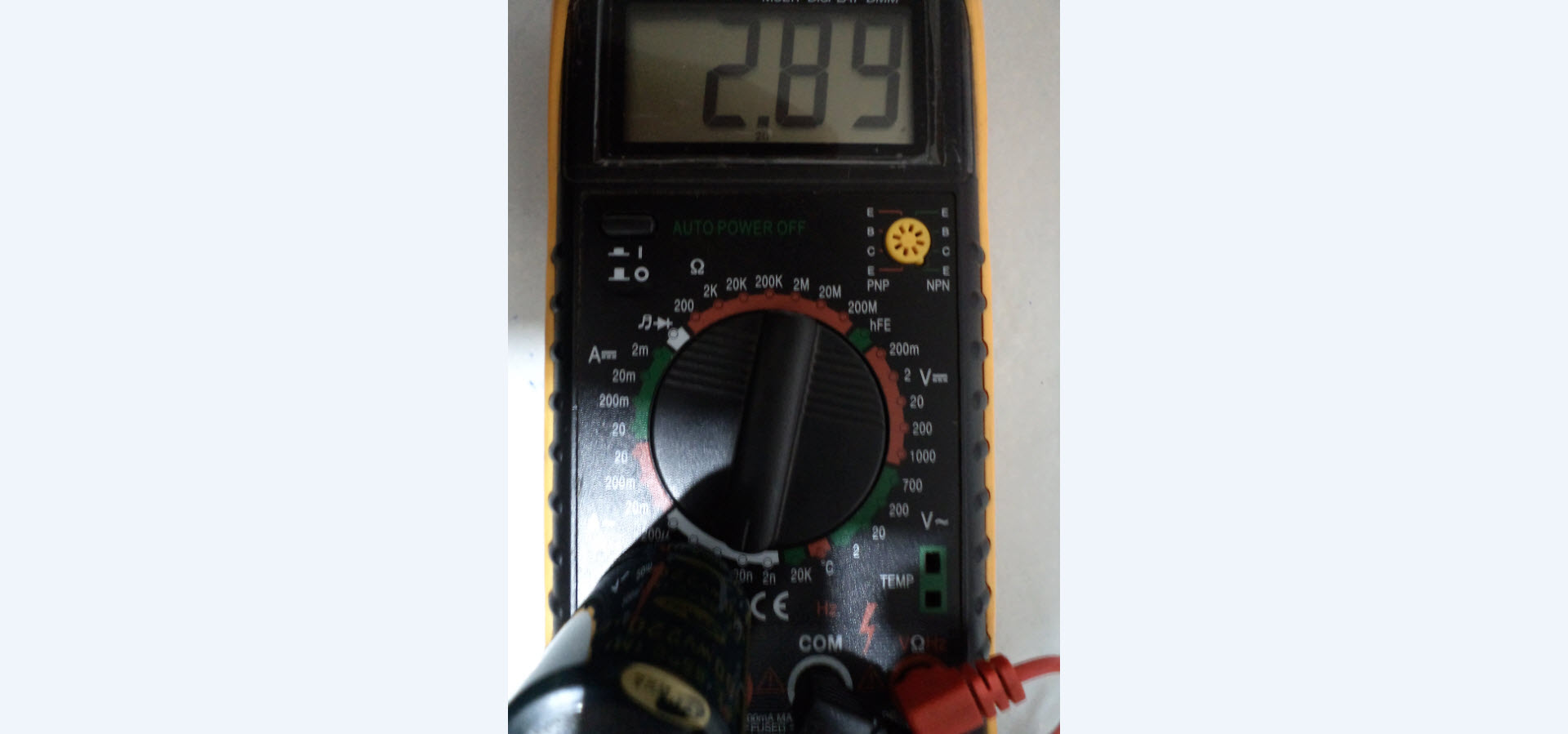

СообщениеДобавлено: 30 сен 2013, 14:54
Сообщения: 268
Посмотрите пожалуйста правильно ли я измерил емкость? На кондере написано 500WV220uF
значение мультиметра стоит на на 20n
на дисплее показывает 2.89
Просто никогда не измерял емкости
При измерении сопротивления перевел мультиметр на 200МОм значения сопротивления остановилось на 24 МОм
24.jpg [ 109.69 КБ | Просмотров: 91381 ]
СообщениеДобавлено: 30 сен 2013, 14:58
Нужно поставить в последнее положение, я не вижу сколько там, засвечено.
СообщениеДобавлено: 30 сен 2013, 15:05
Сообщения: 268
у мультиметра последнее положение 200u
при измерении в этом положении на дисплее отображается
-00.0
