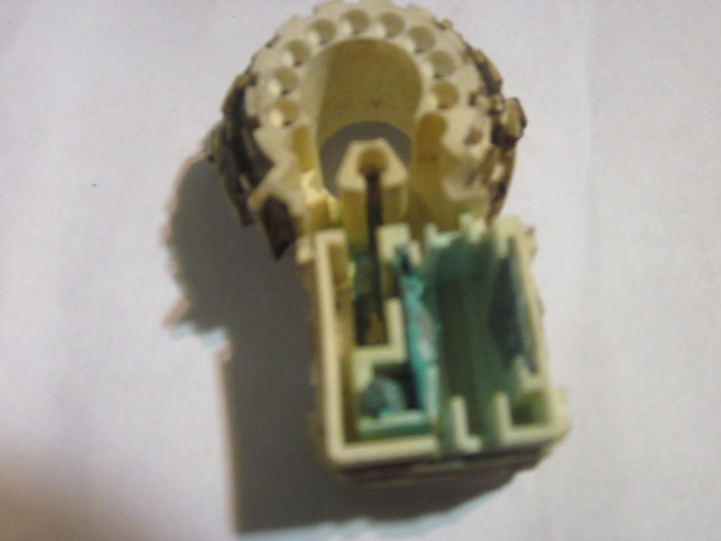

утечка на ПК (пластмасс)
во-во... весна, сырость...
недавно панельку менял, вот чего там внутри было:
image.jpg [ 57.12 КБ | Просмотров: 1070 ]
