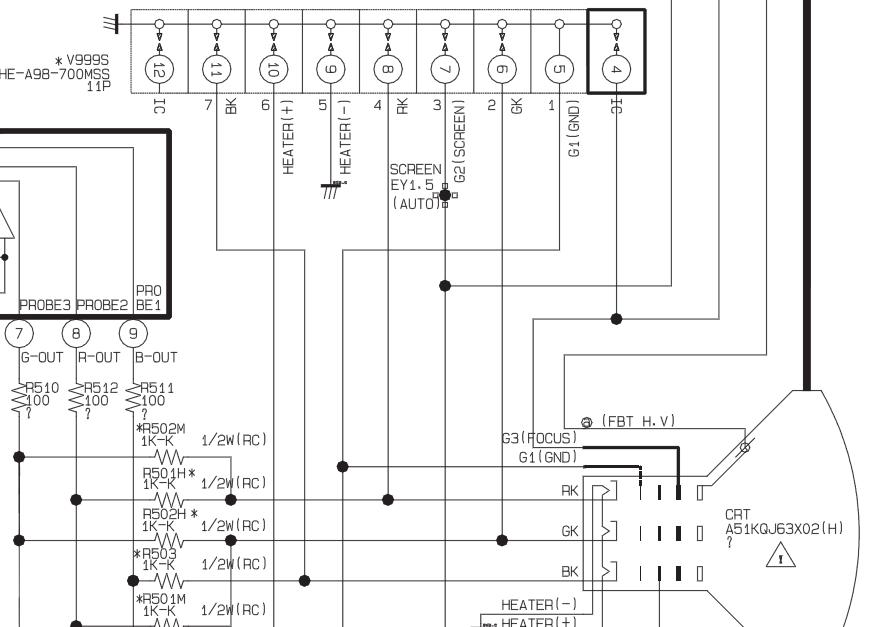

Я вот тоже не когда не мерил. Проверьте мои познания.Замеряю на ПК. Беру стрелочный мультиметр( а лучше ослика): минусовой ставлю на 1 пин, плюсовым по очереди 2,4,7 пин. Напряжения на них регулирую SCREEN .Правильно ? А какое должно быть напряжение? как то на одном теле крутанул SCREEN- увидел ЛОХ,крутанул назад-ЛОХ пропал.Короче надо сначало выставить напряжения на катодах, а уж потом бороться с ЛОХ(если он остался) в ОС. Так аль нет.

А замеры где? Сколько на катодах ?

А я на плате кинескопа проверял напряжение минус подключал к земле возле ТДКС а вторым по ножкам.. Тоже не знаю правильно или нет
Все не так просто.Напряжение на катодах зависит от состояния кина.
Замеры на них проводят для того шоб убедиться в работоспособности пушки, заперт ли он чем либо и за целкость ВУ.
Одним движком Screen не возможно отдельно отрегулировать три катода.
Если ускоряющее завышено-соответственно и уровень рентген излучения выше и катоды изнашиваются быстро.
Низкий уровень ведет к запиранию кина.
Вот как то так.
Теперь за макса! Вова,Screen регулируешь правильно но какого полез в баланс?
АББ шо не устраивает?Если он не может вытянуть баланс,то и тибе этого не дано.
Выставь на полную и защита АББ начнет срабатывать уже через месяц.
А с другой стороны не полезешь не узнаешь. :lol:
