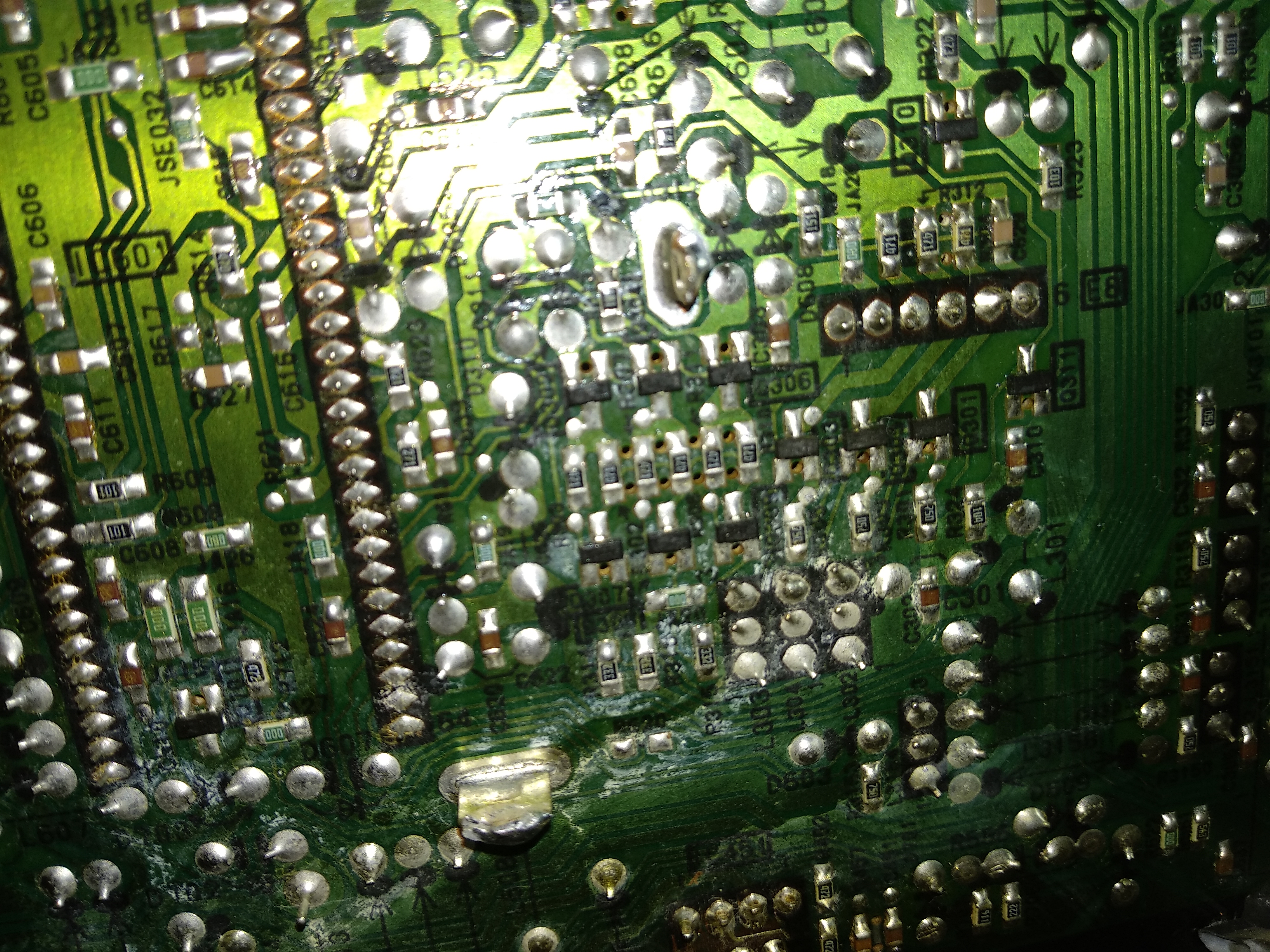

Добрался всё таки до видеопроца, отпаял железную накладку, а там походу залитие было, с виду некоторые дорожки вообще растворились, и как раз где выходы РГБ сигналов. Вот думаю в этом направлении надо копать

Плата сложная, в то время и уже на смд шла

Какое домашнее ср-во лучше порекомендуете отмыть эту гадость? Спирт не особо очищает, может бензином
СообщениеДобавлено: 11 мар 2020, 13:52
Можно и с мылом просто, только просушить хорошо потом, а чёт типа растворитель 646 не пробовал, я таким протираю иногда.

странно, по виду вообще дорожек нет, а они всё равно прозваниваются. До конца ещё всё не прозвонил конечно, а вообще если по опыту, надо это всё пропаять, или просто чистка прокатит? :D И что за компонент такой по схеме на транзистор похож, только состоит из 2 дросселей и кондёра. Там смотрю дорожки больше всего пострадали, наверно как раз они от помех и стоят L302 L303 L304

Нее всё ремонт мой закончился. Я телик уже раскулачил :cry: Все питания замерял в норме. И на видеопроце тоже. Дорожки хоть и окислены, но все прозванивались. Думаю схема матрицирования в самой микрухе поламалась, из за этого такая мозайка и помехи. У них болезнь прям с этой видюхой. Банки тоже все проверил. Что ещё я мог сделать. Если память прошить, но у меня нет программатора да и не разу не пробовал
