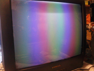

... работал исправно,подарил знакомой для дачи. через 2 часа позвонили,сказали что сгорел. сначала изображение свернулось в узкую полосу,потом пошел дым. теперь Вот такая беда...

Хм
Фото0050.jpg [ 29.37 КБ | Просмотров: 1046 ]

Вскрыл. 2 банки бабахнули. 100мкф*160в (заменил на 150мкф*250в) и 330мкф*35в

Отрыв маски кинескопа или уход изображения за пределы растра. :?
http://radio-uchebnik.ru/remont_tv_izo_part1.html
http://radio-uchebnik.ru/remont_tv_izo_part2.html
Кондеры просто так не стреляют!
Узкая полоса горизонтальная аль вертикальная была?
P.S Тернистый путь "Сокола" на дачу ;)

Горизонталь узкая была. так как этот дефект лечить? модель телека не знаю. была бумажная этикетка,и ту смыли

Смотри кадровую микросхему, питание, обвязку.
Тут глянь марку тела http://rw6ase.narod.ru/000/alf/s.html
На плате посмотри номер шасси.
По деталям определи шасси http://radio-uchebnik.ru/data_sokol_shem.html
Похоже лень матушка ;)
лучше тут: http://monitor.espec.ws/section1/topic122019.html
маска от механического воздействия может отлететь. Тут кадровую завернуло за край экрана.
+1

БП пошел в разнос.

Кстати,телек ушел в утиль. сгорел он по причине высокого напряжения в сети 310в ...
