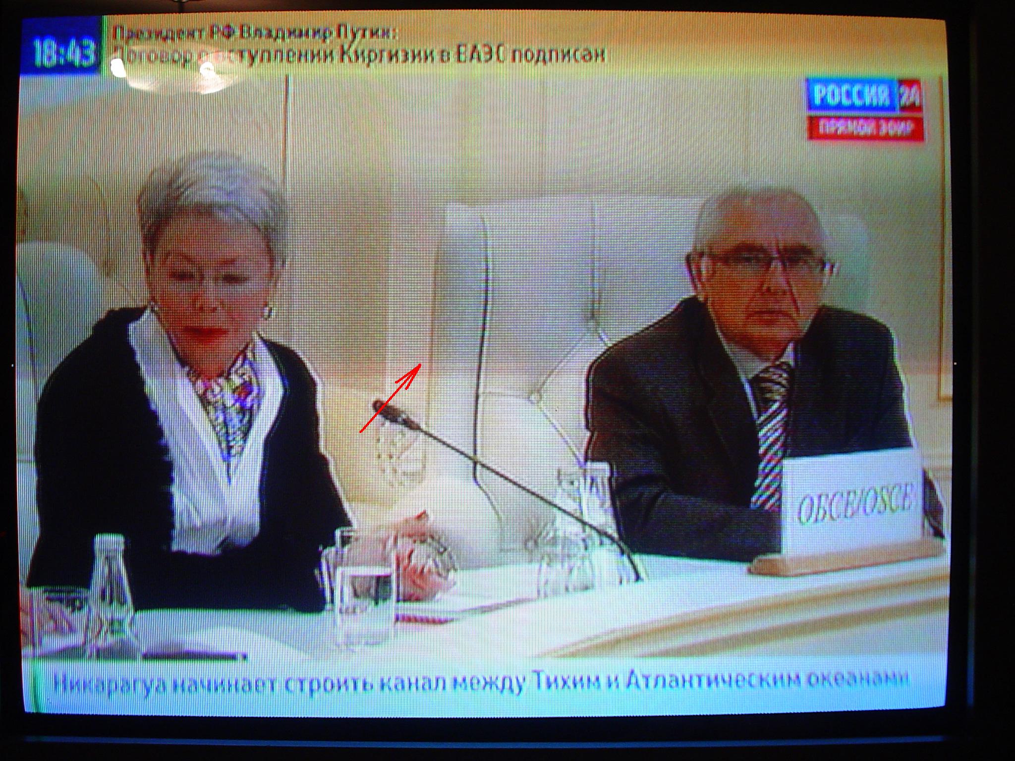

Тоже вариант, но теряется управляемость громкостью с пульта.
А что такое В+? (Не нашел).

И по поводу динамиков - не в них дело, пробовал в параллель подключать АС-90 (в частотных характеристиках можно не сомневаться) - та же ерунда. Только хардкор и внесение изменений в схему! Только надо знать куда.

Странно,обычно такой эффект по питанию ВУ не вылазит. :unknown:
у него походу кадровая когда-то дохлая была, вот полоска на люминофоре и выгорела

Не думаю. Выгорел бы люминофор - была бы темная полоса, а это просто более светлая строчка на более светлых участках изображения.
DSC02451.JPG [ 559.04 КБ | Просмотров: 430 ]
