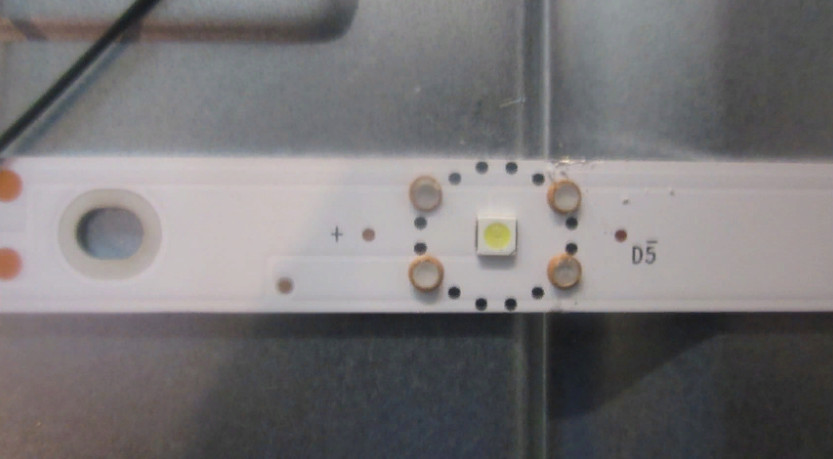

Телек BQ3202B
матрас не клееный
Два стринга на алюминиевой основе, по 6 светиков на каждом.
BQ3202B.jpg [ 84.32 КБ | Просмотров: 49389 ]
BQ3202B-1.jpg [ 59.13 КБ | Просмотров: 49389 ]
Светодиоды 6-ти Вольтовые, типоразмер 3030, контакты EMC, продаются ЗДЕСЬ :https://alii.pub/74hv5l?erid=2SDnjevQsXh
