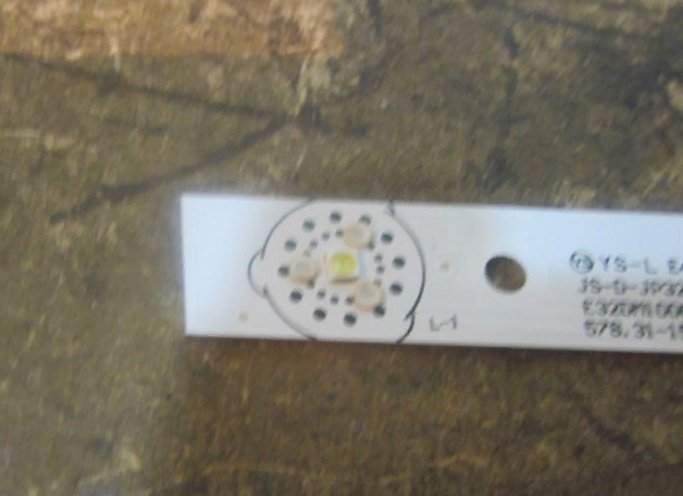

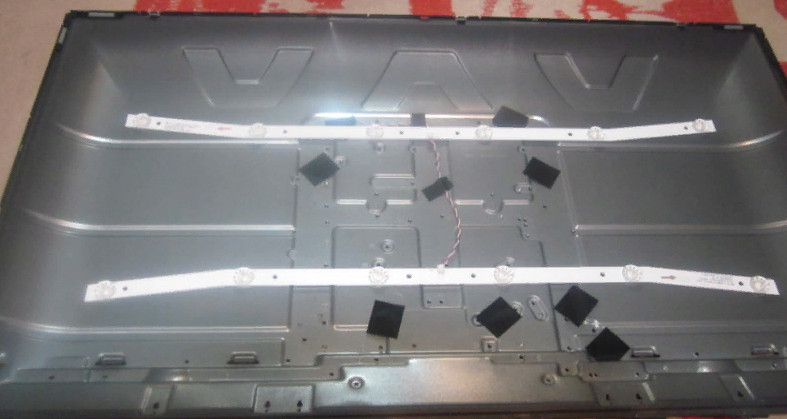

Две планки на алюминиевой основе, по 6 светиков на каждой.
BBK 32LEM-1043.jpg [ 68.57 КБ | Просмотров: 47116 ]
Светодиоды- типоразмера 3030, 6-ти Вольтовые, контакты EMC
BBK 32LEM-1043-1.jpg [ 60.2 КБ | Просмотров: 47116 ]
Светодиоды покупал ЗДЕСЬ: https://alii.pub/74hv5l?erid=2SDnjevQsXh

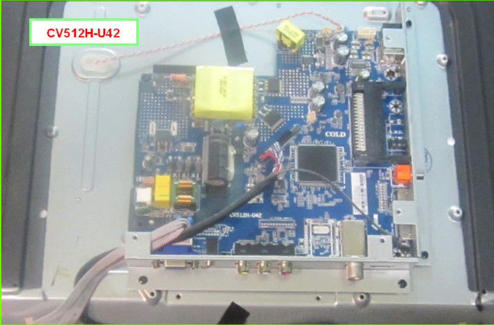

По току подсветки:
Применяется майн CV512H-U42
CV512H-U42.jpg [ 99.81 КБ | Просмотров: 47116 ]
Все стандартно- выпаиваем пару резиков из токового датчика
CV512H-U42-1.jpg [ 112.36 КБ | Просмотров: 47116 ]
