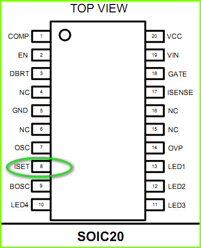

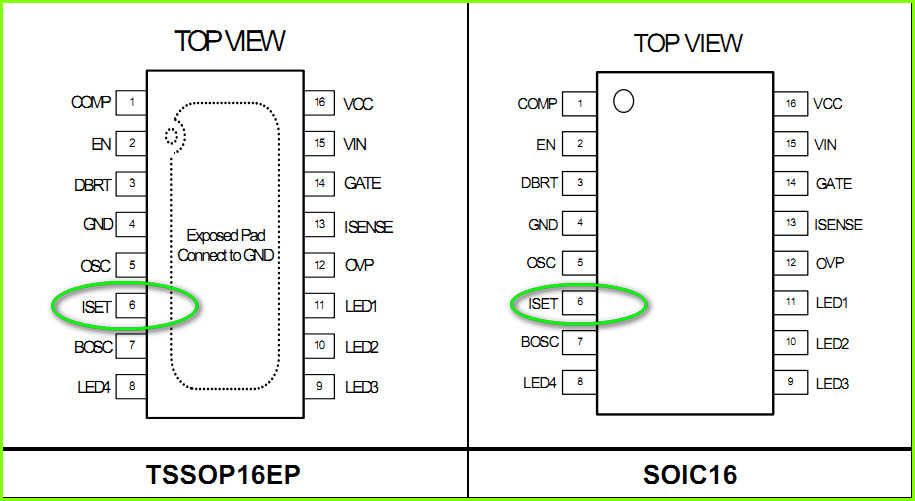

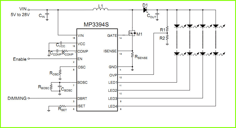

Доработка с целью ограничения тока подсветки заключается в подборе номинала резистора, подключенного к выводу ISET микросхемы в сторону увеличения.
Для корпусов TSSOP16EP, SOIC16- PIN6
Для корпуса SOIC20 PIN8
