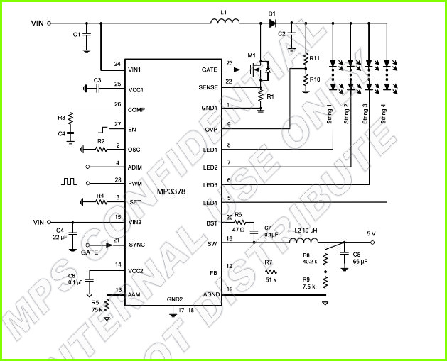

Микросхема- драйвер светодиодной подсветки MP3378E
MP3378E.jpg [ 68.79 КБ | Просмотров: 65885 ]
Для ограничения тока подсветки необходимо увеличить сопротивление установленного резистора по выводу «ISET» (pin3)
