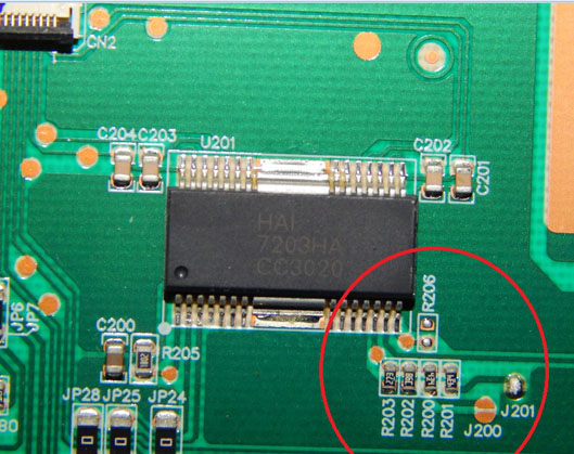

Микросхема- LED драйвер HAI7203HA. Даташита, к сожалению, нет…
Уменьшение тока подсветки производится подбором резистора с вывода ISET (12 PIN) на «землю» в сторону увеличения
HAI7203HA.jpg [ 94.99 КБ | Просмотров: 61733 ]
Фото взято с сайта monitor.espec.ws
