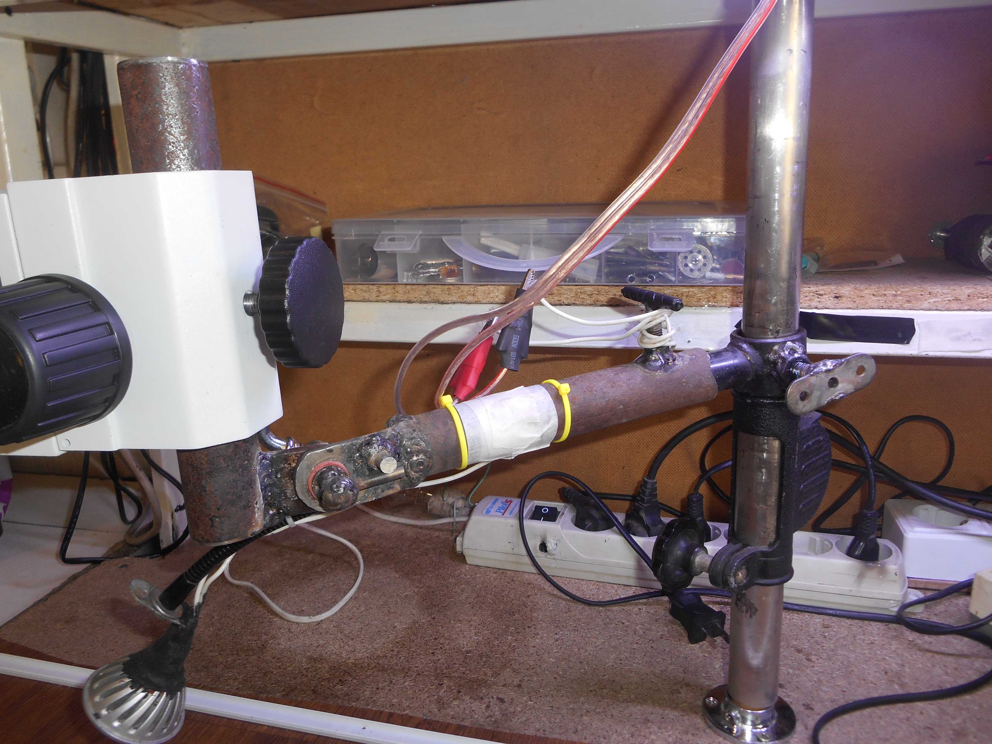

Экономия не более, держатель что мне понравился стоит от 7тыщ, я же потратил 2 часа на поиски нужного и сварку все это бесплатно, осталось шлифануть и покрасить :)

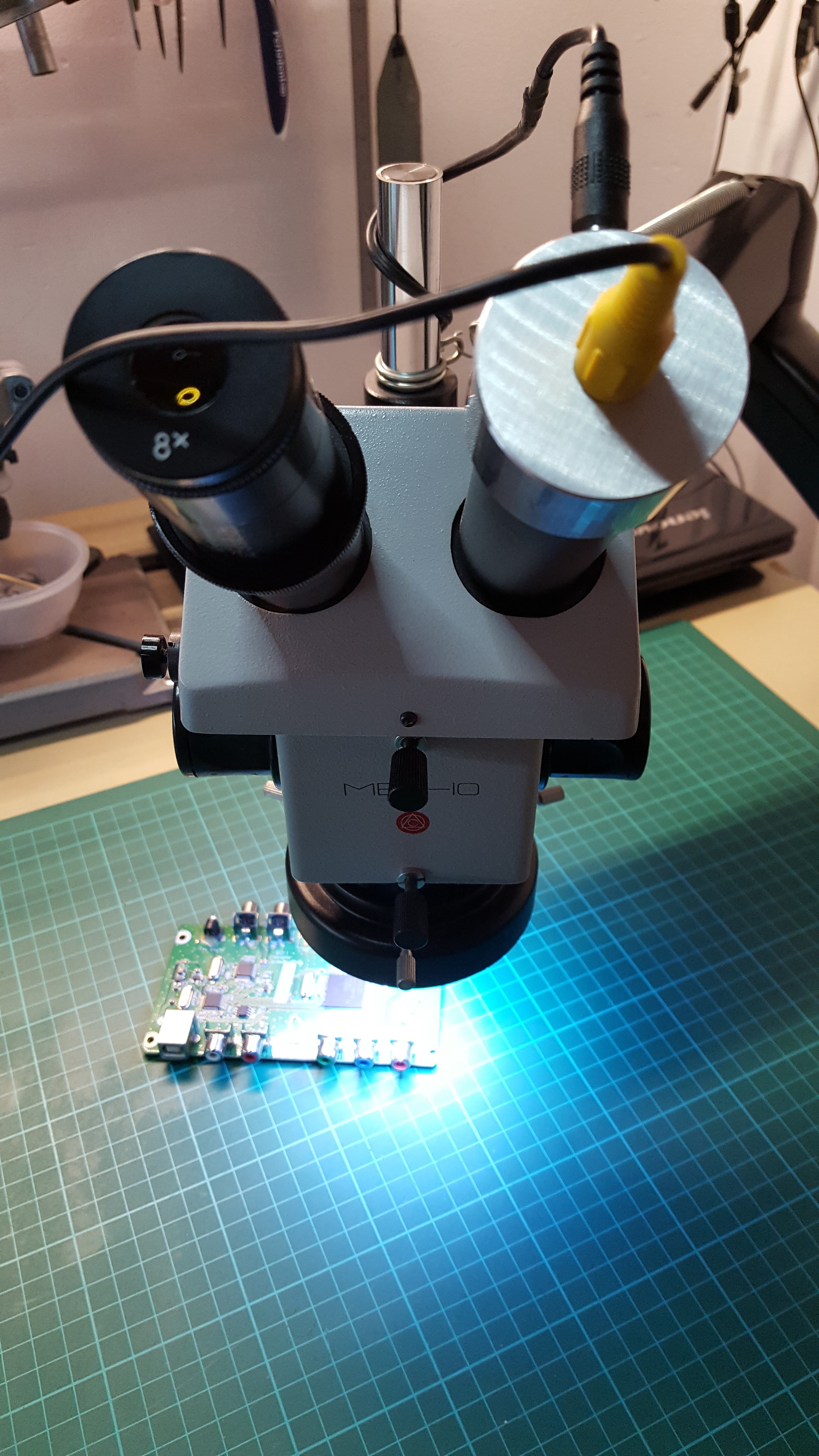

Уже давненько приобрел себе комплектом MБC-10 и от работы с ним только положительные эмоции.

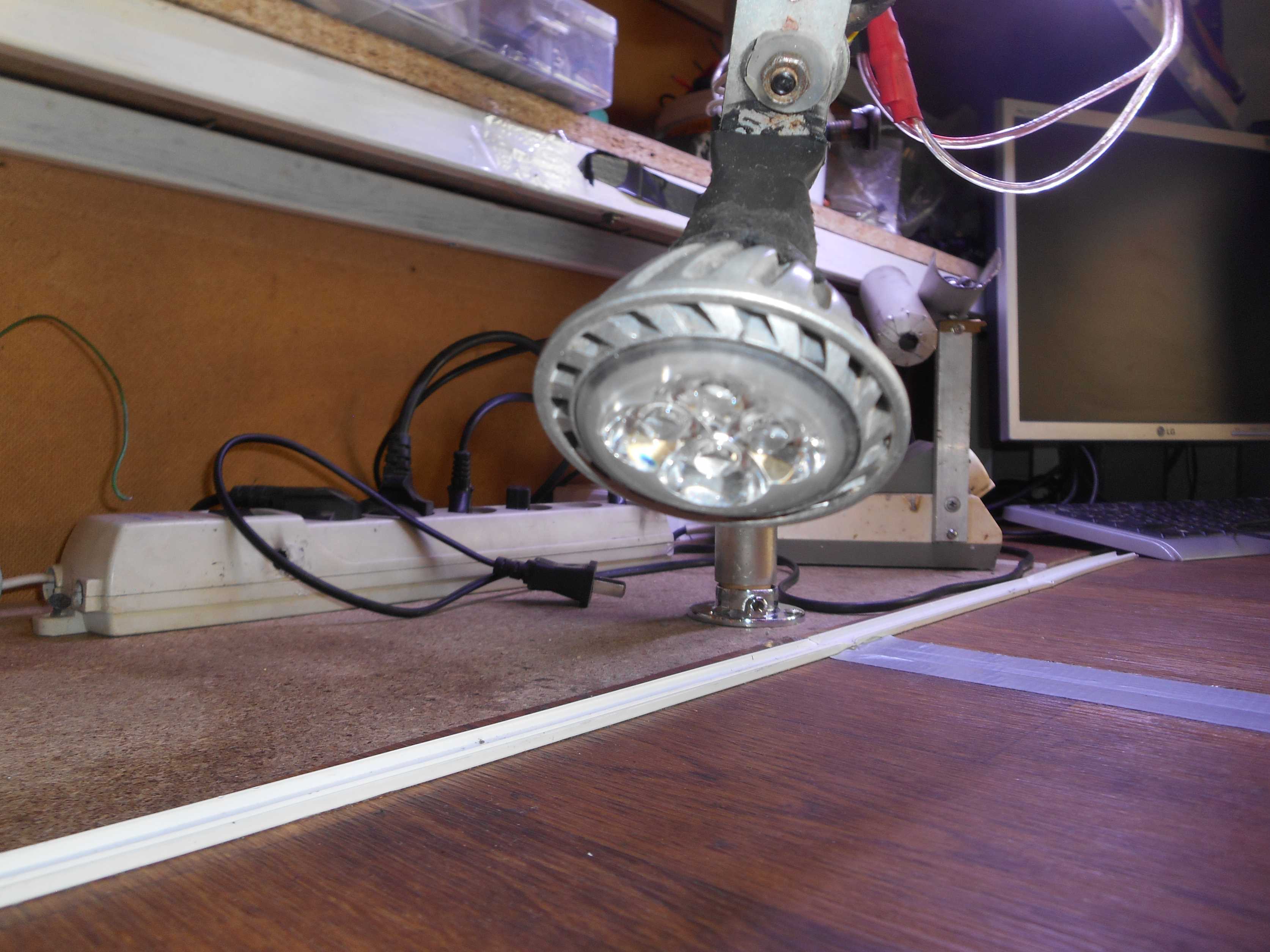

Подсветка кольцевая LED из китая.
Посадил микроскоп на штатив, который получился из мощного настольного поворотного крепления для монитора.

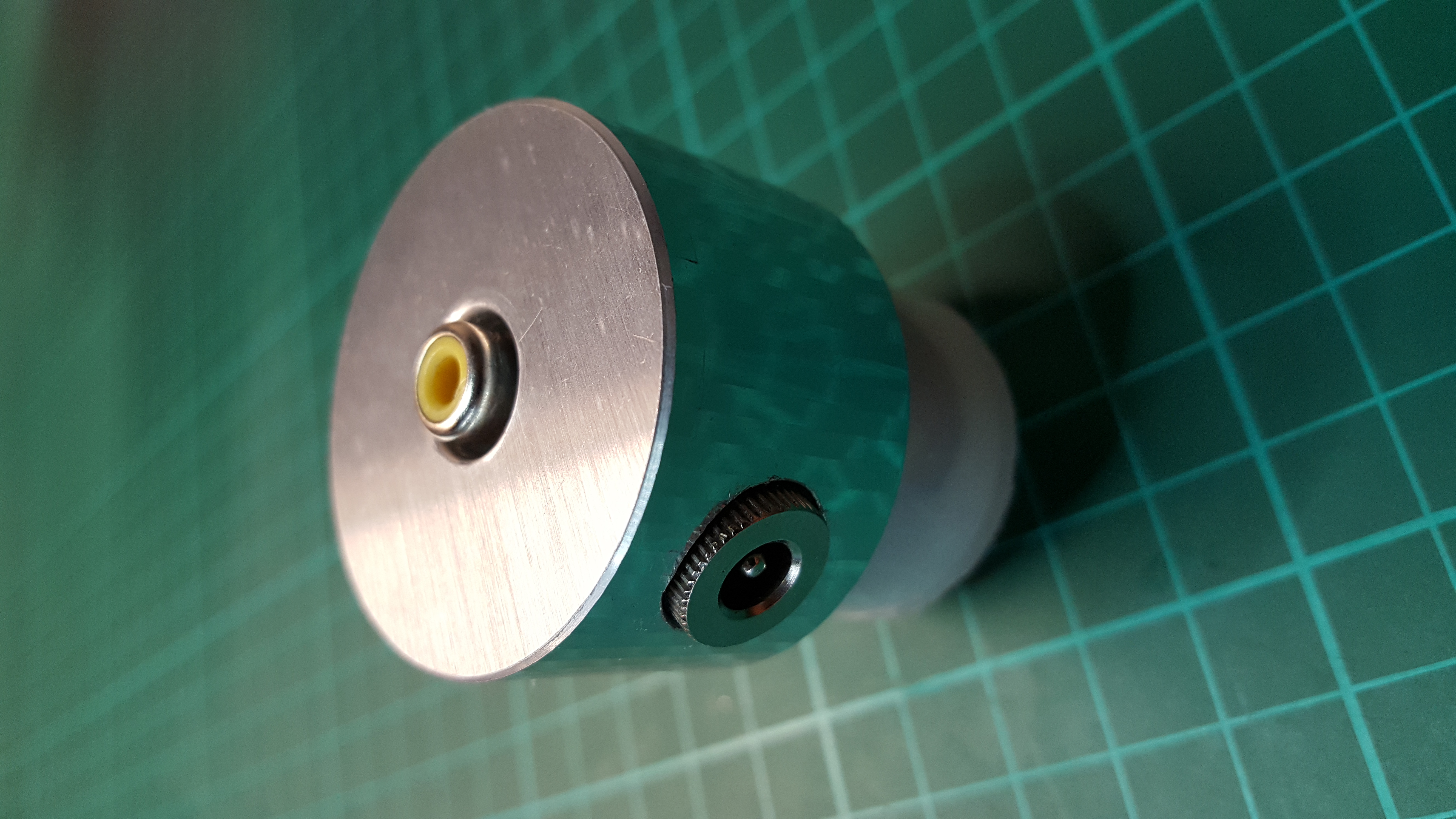

Собрал самодельную насадку с камерой для подключения по AV к телевизору, меняется на стандартный окуляр микроскопа.
Комментарий к файлу: Питание камеры паралельно от подсветки
o1.jpg [ 2.8 МБ | Просмотров: 11304 ]
Комментарий к файлу: Камера с гнездом питания и подключения Video
o2.jpg [ 3.95 МБ | Просмотров: 11304 ]
Комментарий к файлу: Для хранения линза камеры закрывается колпачком
o3.jpg [ 2.51 МБ | Просмотров: 11304 ]
Комментарий к файлу: Переданное изображение платы на телевизор
o4.jpg [ 6.67 МБ | Просмотров: 11304 ]

Ручка от потенциометра? :) Камера от видеонаблюдения?
Автор:  impuls [ 12 июл 2019, 17:16 ]
Заголовок сообщения:  Re: Микроскопы и другие увеличивалки )))
футляр от пленки... :D
Автор:  Sergey [ 12 июл 2019, 17:19 ]
А камера? :)
Автор:  impuls [ 12 июл 2019, 17:22 ]
ну сам же ответил ;)
вообще сначала думал веб камеру прикрутить, но посчитал что для подключения к телевизору лучший вариант будет.
Автор:  Sergey [ 12 июл 2019, 18:41 ]
Здорово получилось. Главное бесплатно и хорошо работает, учитывая цены на камеры :drinks:
