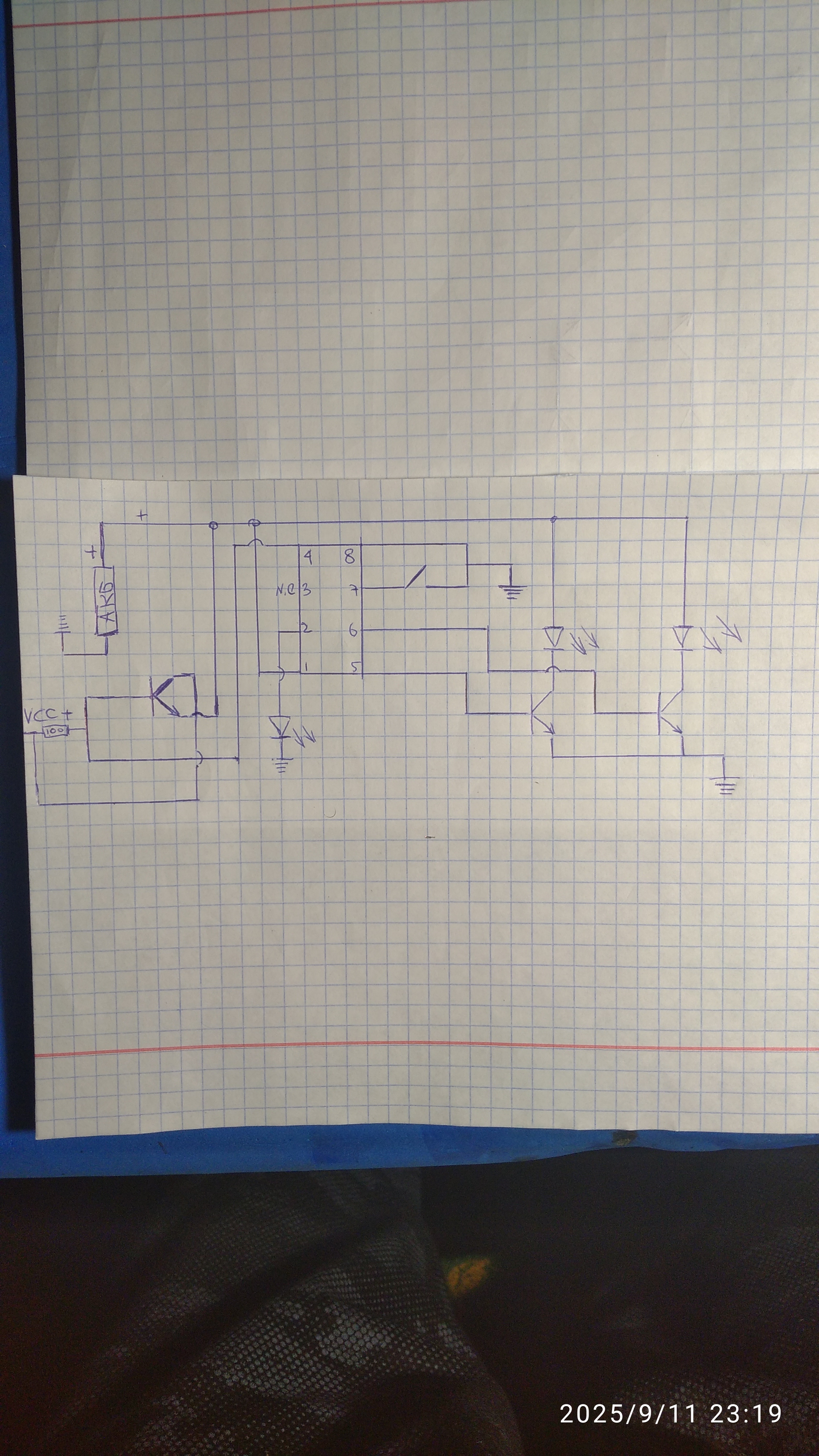

Применил бульдозер , заменил всё . Ничего не изменилось . Св.Диод не светит при подключении шнура , хотя заряд идёт . На выводах св.диода нет напряжения . Перемыкаю выводы тр-ра 8050 К-Э и диоды освещения загораются . На Коллекторах подключены минусы св.диодов освещения ( провода ) . Завтра попробую схему нарисовать ( как сумею).

Приветствую !
За ссылки благодарю Вас !!!! Просмотрел ..
Выкладываю схему , нарисовал , как смог .
