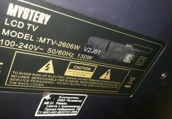

Добрый день! Достался телевизор Mystery MTV-2606W V2J01, майн отсутствует, майн в прошлом был снят на ремонт и не вернулся, сейчас есть необходимость и желание вернуть тв к жизни а какую плату искать неизвестно, и лица занимавшиеся ранее ремонтом вне досягаемости :( помогите пожалуйста,
тв мистери.jpg [ 25.79 КБ | Просмотров: 1663 ]

А так?
http://remont-aud.net/forum/108-36590-1
Есть с майном MTV3208-ZC01-01
А есть с MTV3201-ZC01-02(C)
Все зависит от матраса.
Где он у тибя?

спасибо за ответ! по этим майнам инфу уже находил, но там другие модели тв, сам тв ко мне приедет через неделю, доступа нет к нему сейчас (друг в поездке и отдать не может), хотел заранее подготовить майн, дабы ускорить оживление, выходит ускорить не получится.. раз от матраса зависит, когда увижу тв тогда первым делом проверю начинку и обязательно отпишусь! спасибо огромное!

Доброго времени суток! добрался я наконец до тв, матрица M260TWR1 rohs r1 hw 2.2 fw 0.0, подскажите какой нужен майн, огромное спасибо!
