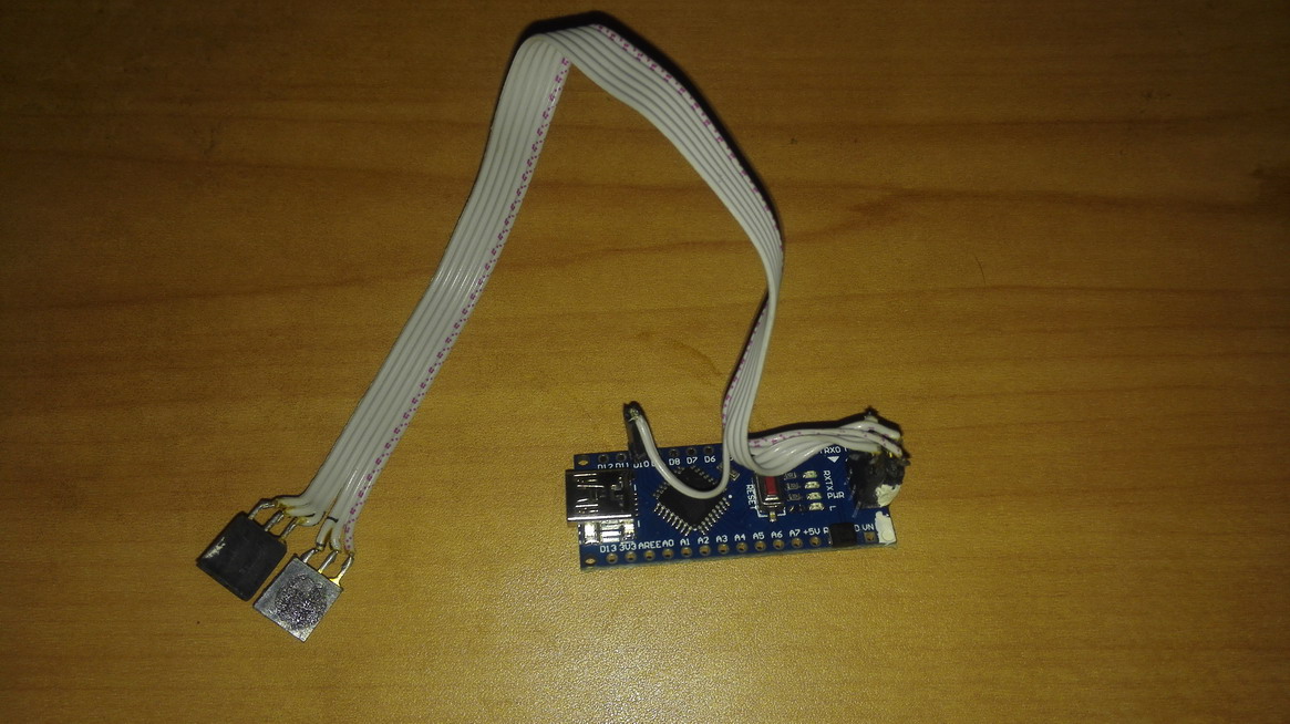

Фото моего Arduino ISP программатора. Не влезло в отведенные рамки сообщения :D
Автор:  frendmik [ 23 апр 2019, 16:20 ]
Заголовок сообщения:  Re: Чем прошить ATMega 328P?
IMG_20190423_200311.jpg [ 192.67 КБ | Просмотров: 18730 ]
Arduino ISP программатор.
Справа снизу черная точка на плате - это конденсатор 10мкф.
