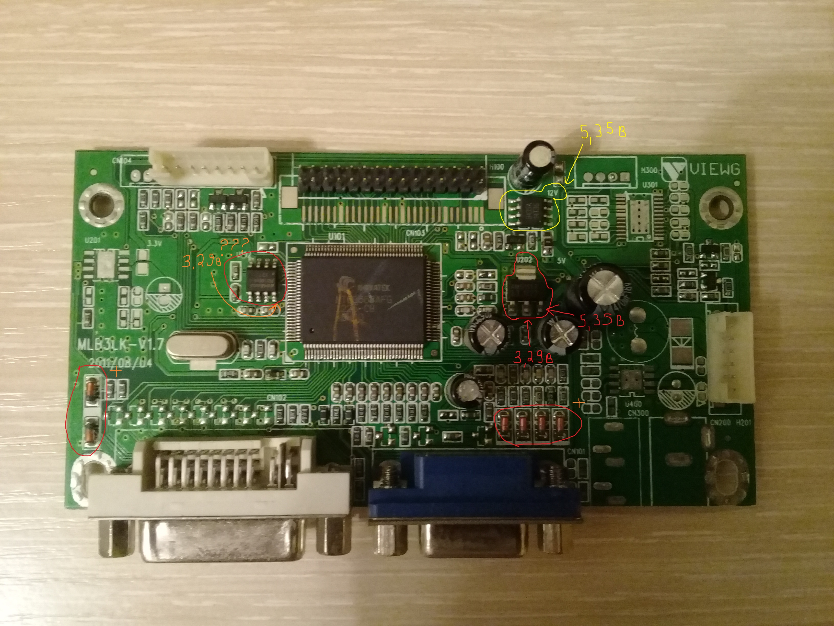

Автор:  mishaa [ 14 ноя 2019, 12:44 ]
Заголовок сообщения:  Re: Монитор DNS V2356 не включается
Добрый день! Только вчера получилось еще раз просмотреть напряжения. Вообщем питание флэш-памяти(winbond 25x10BVNIG) составляет 3,29 В. Сколько оно действительно должно быть - не разобрался. В даташите прописано питание от 2 до 5 В. Значит
Проверил диоды, в одну сторону прозваниваются, в другую - нет(проверял без выпаивания). Волнует вопрос про 12В (контрольная точка на плате майн) там находится 5,35 В. Данная точка соединена с микросхемой 9435А и посадоным местом, куда должен быть припаян какой-то загадочный элемент (резистор, диод, конденсатор) - не понятно. В связи с чем непонятно, должно ли там быть 12В или же нет.
Уважаемые, у вас нет, случаем, схемы на данную плату майн (MLB3LK-V1.7) ? Очень сложно и непонятно как проходят некоторые дорожки под другими элементами.
Даташита на процессор Novatek NT68668AFG тоже на найти. Есть похожие, но все таки отличающиеся микросхемы.
Стал все таки думать на прошивку. Но снова вопрос. Если бы она слетела, то почему тогда у меня монитор включился после первой замены конденсаторов и пропайки элементов на целых 10 минут? Значит прошивка все таки должна быть не слетевшая. Как считаете, что еще можно глянуть?

Автор:  Dmitry 65 [ 14 ноя 2019, 15:07 ]
9435А это полевой транзистор, неужто было сложно в нете глянуть, по всей видимости это ключь питания, смотри даташит и по ногам глянь что куда приходит . Что ещё можно предложить заменить кварц, да проц прогреть, а вообще то нужно проверить все ли напряжения приходят на проц.
