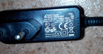

Привет ребята помогите пожалуйста разобраться.дело в том ,что я нахожусь не на воле и не имею возможности приобрести все что нужно. У нас тут сложно с зарядными устройствами. Аккумулятор моего телефона на 4000 m/a. Есть зарядки от бритвы хочу приспособить их под телефон, а как незнаю. Отсылают вам фото в надежде получить совет ,как это сделать подскажите пожалуйста аппарат lenovo p780 3.8v 4000m/a

Гугель сказал что родная зарядка для этого телефона 5V/1A. То есть данный источник по току вполне подходит, надо только лишь немного снизить напряжение.
КРЕНка здесь работать не будет- слишком мала разница между входом и выходом, а вот резистор ограничительный попробовать можно

Ток потребления при зарядке аккумулятора мы не знаем и поэтому гасящее сопротивление рассчитать будет сложно. Проще будет "методом тыка"- в "плюсовой" провод воткни резисторна пару Ватт и Ом так на 200 (для начала) и через него заряжай. Будет слабо проходить заряд- немного уменьшить этот резистор по сопротивлению
