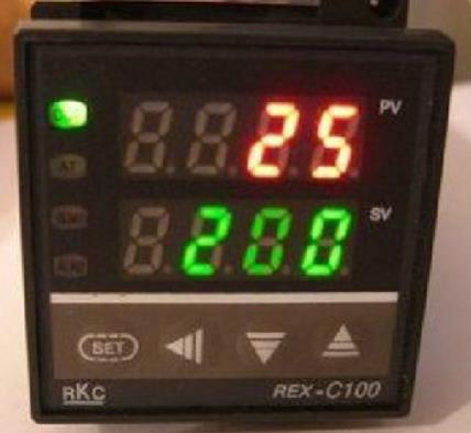

В качестве контроля и поддержания температуры будут применены PID контроллеры REX-C100, один на верхний и один на нижний нагреватели
453427261.jpg [ 18.84 КБ | Просмотров: 9755 ]
