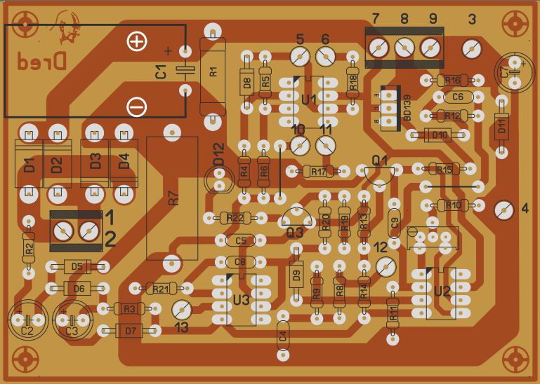

Печатная плата
Плата.rar [35.77 КБ]
Схема, печатная плата, взяты с vprl.ru
Блок был собран за два дня, если использовать исправные компоненты и соблюдать их установку, то схема повторяемая на 200%

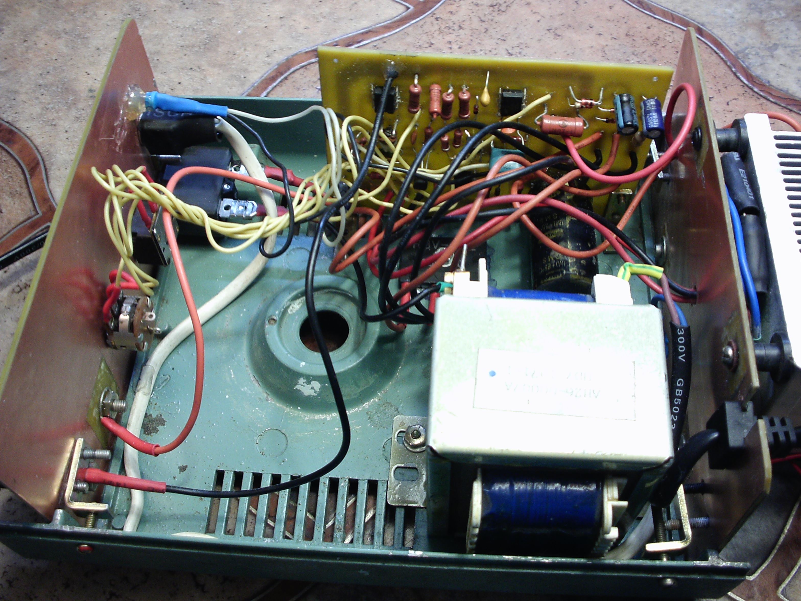

То, что получилось у меня, пока в режиме тестирования
2016-01-29_213414.jpg [ 191.59 КБ | Просмотров: 7018 ]
2016-01-29_213431.jpg [ 182.57 КБ | Просмотров: 7018 ]
2016-01-29_213450.jpg [ 224.33 КБ | Просмотров: 7018 ]

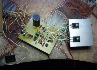

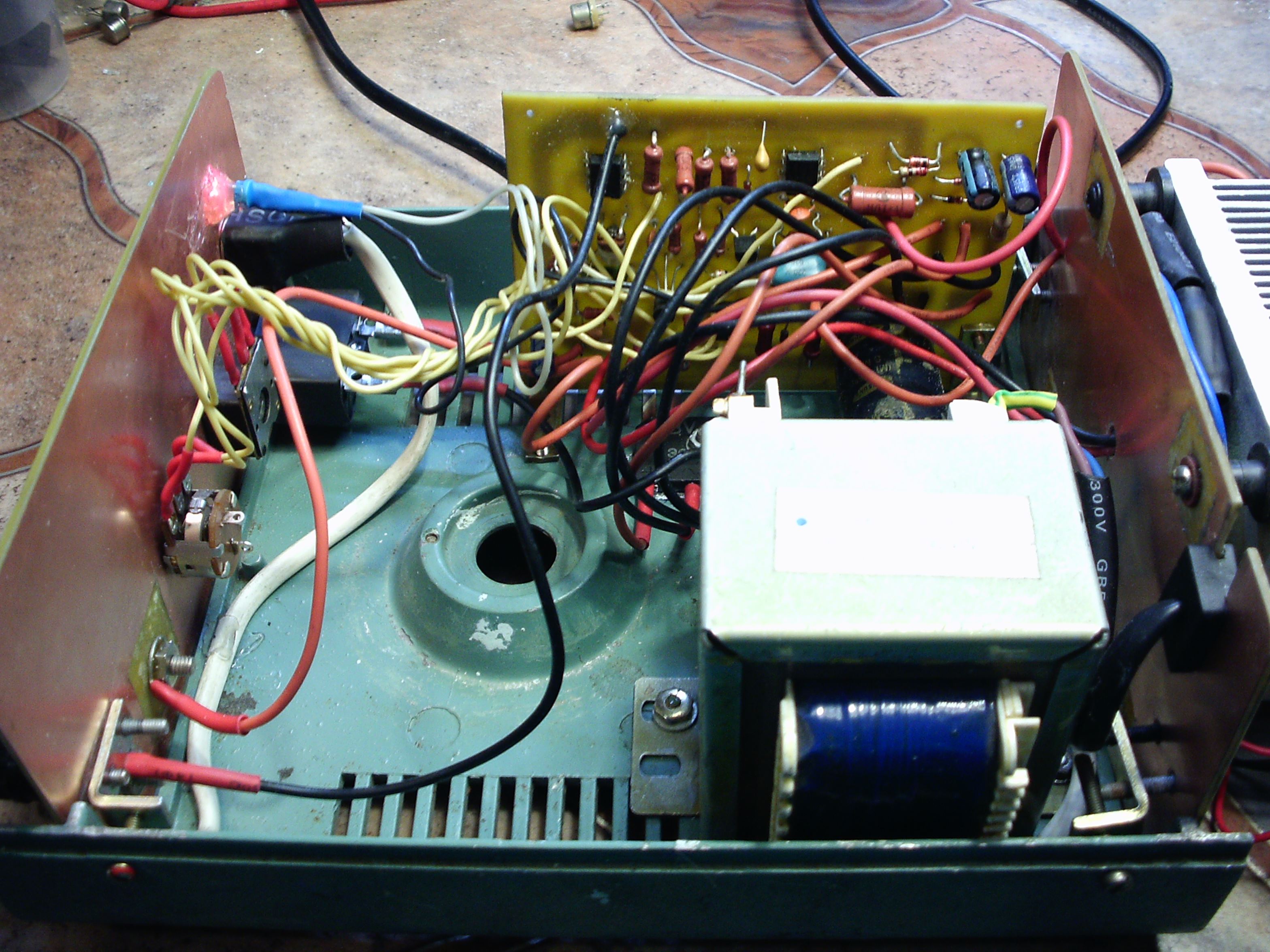

Продолжаю сборку
IMAG0001.jpg [ 831.97 КБ | Просмотров: 7253 ]
Балластные резисторы установлены установлены рядом с транзисторами
IMAG0003.jpg [ 827.21 КБ | Просмотров: 7253 ]
Радиатор изолирован от общего корпуса, так как транзисторы установлены без прокладок, и корпус радиатора является коллектором

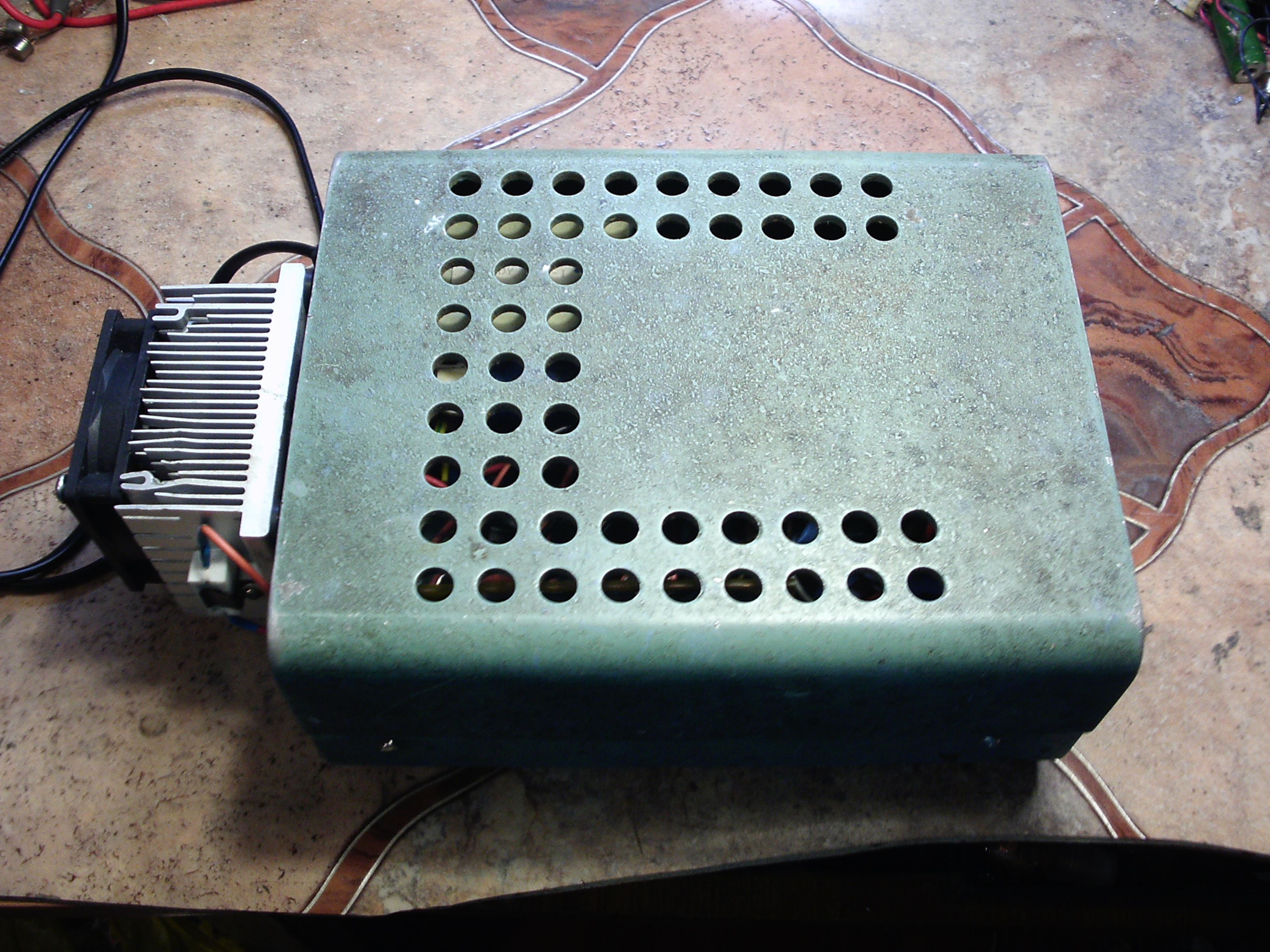

Автор:  Damir [ 28 янв 2016, 00:07 ]
Заголовок сообщения:  Re: Лабораторный блок питания

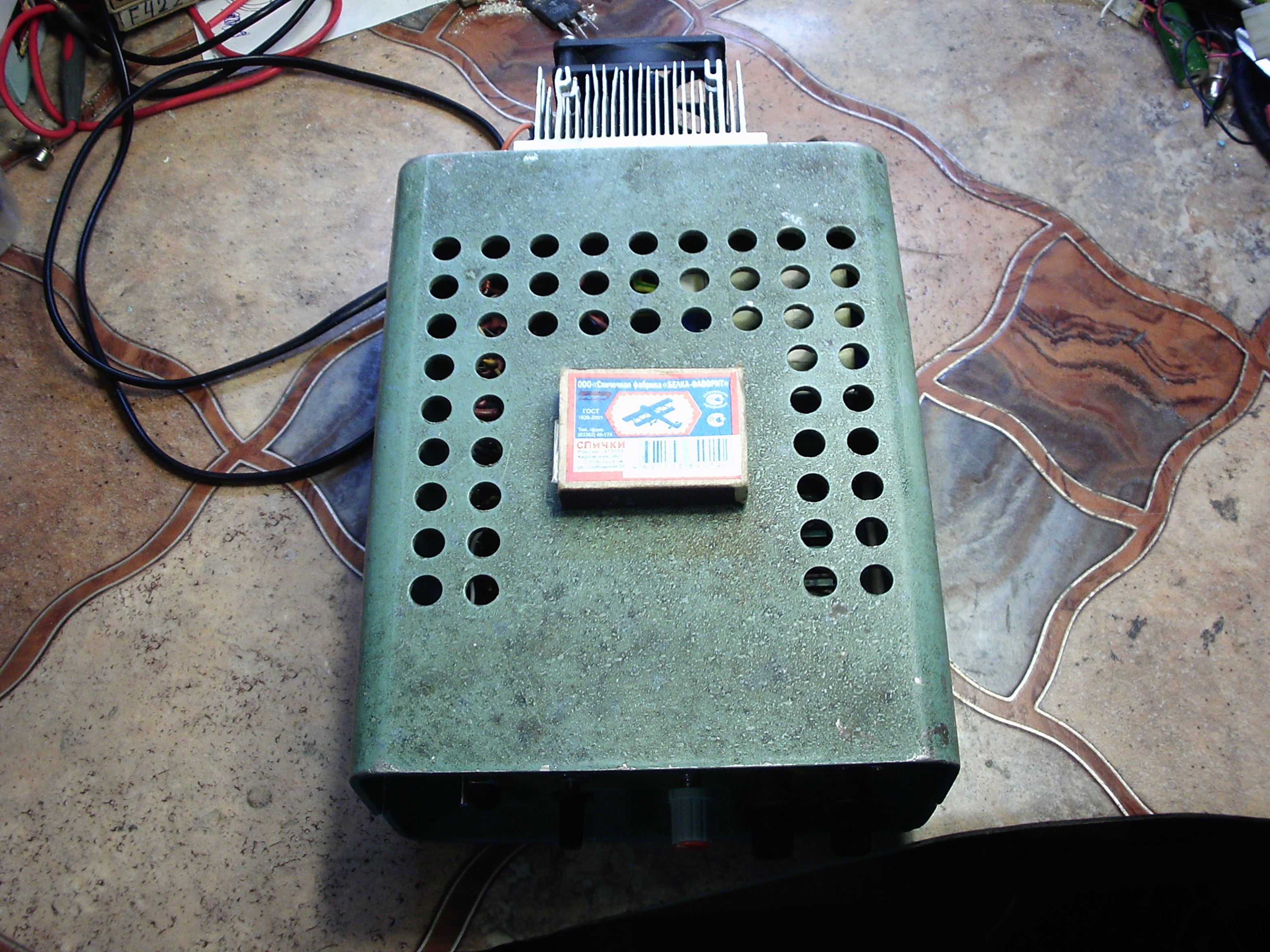

почти два года прошло и я его сделал!
понял что самому делать разные штуки очень полезно начинающему. пока делаешь почти все что происходит внутри твоего прибора начинаешь понимать.
еще понял что самая большая проблема - это корпус и компановка.
так же внимательность.
корпус попался из под оцилла советского. радиатор тоже был. не знаю родной он или нет.
не судите строго
2016-01-29_213731.jpg [ 214.58 КБ | Просмотров: 7018 ]
2016-01-29_213756.jpg [ 240.36 КБ | Просмотров: 7018 ]
2016-01-29_213821.jpg [ 232.65 КБ | Просмотров: 7018 ]

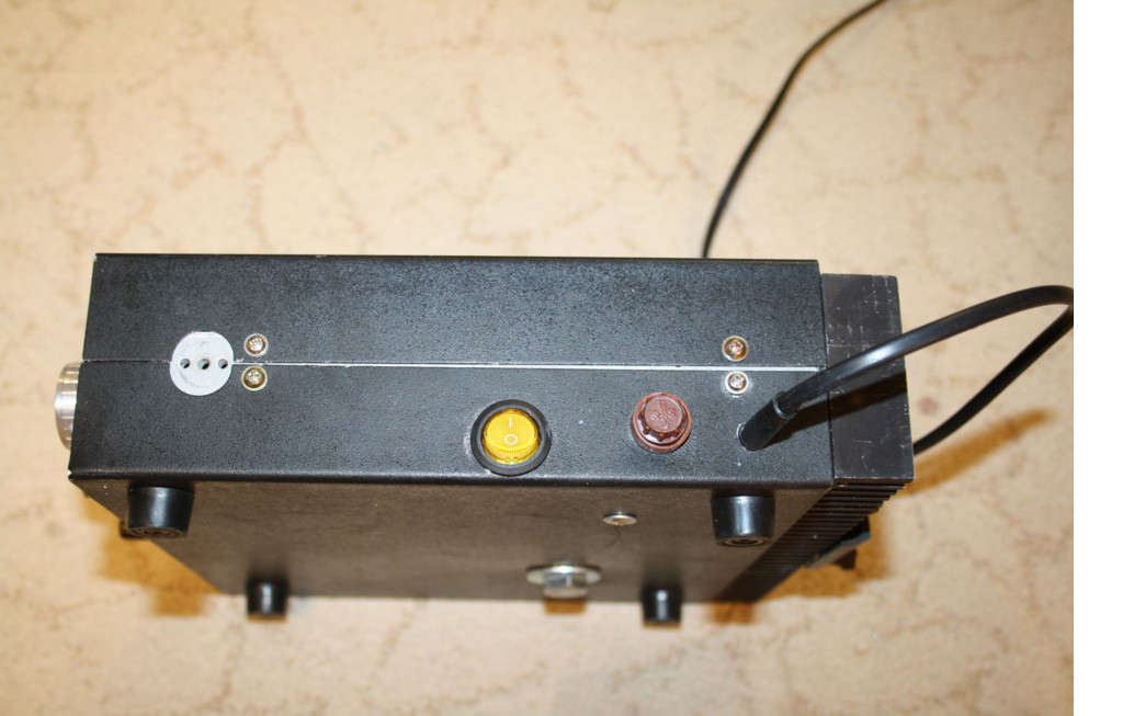

Автор:  Damir [ 28 янв 2016, 00:09 ]
еще чутка
2016-01-29_214004.jpg [ 138.06 КБ | Просмотров: 7018 ]
2016-01-29_214024.jpg [ 148.15 КБ | Просмотров: 7018 ]
2016-01-29_214048.jpg [ 122.35 КБ | Просмотров: 7018 ]
Автор:  Sergey [ 28 янв 2016, 18:51 ]
Я себе такой же поставил вольт-амперметр, с китая заказывал? плату ограничения тока делал по схеме что я вылаживал? Рад что все таки сделал его, жизнь ведь сразу становится проще :)
Автор:  Damir [ 28 янв 2016, 21:45 ]
печатка отсюда, от DDREDа. http://www.radioingener.ru/laboratornyj-blok-pitaniya-ot-0-30-volt-ot-0002-3-a/
не тянет этот бп. датчик тока поставил как у тебя но 7.6 ампер выдает при КЗ.
а так тестировал на авто аккумуляторе -3.6 Ампер макс
и на принтере- 2 ампера и просадка напряжения на 4 вольта.
управление охолождением на биполярном транзисторе как на картинках. у меня термистор на 10К и подстроечник такой же. только при определенной температуре куллер пищит пытаясь запуститься. слегка подбешивает.
хотел установить диодный мост на радиатор но не получается. выпрямленное напряжение стоит на 20 вольт и все плюс переменная составляющая 9 вольт. не понял причины и оставил как есть
