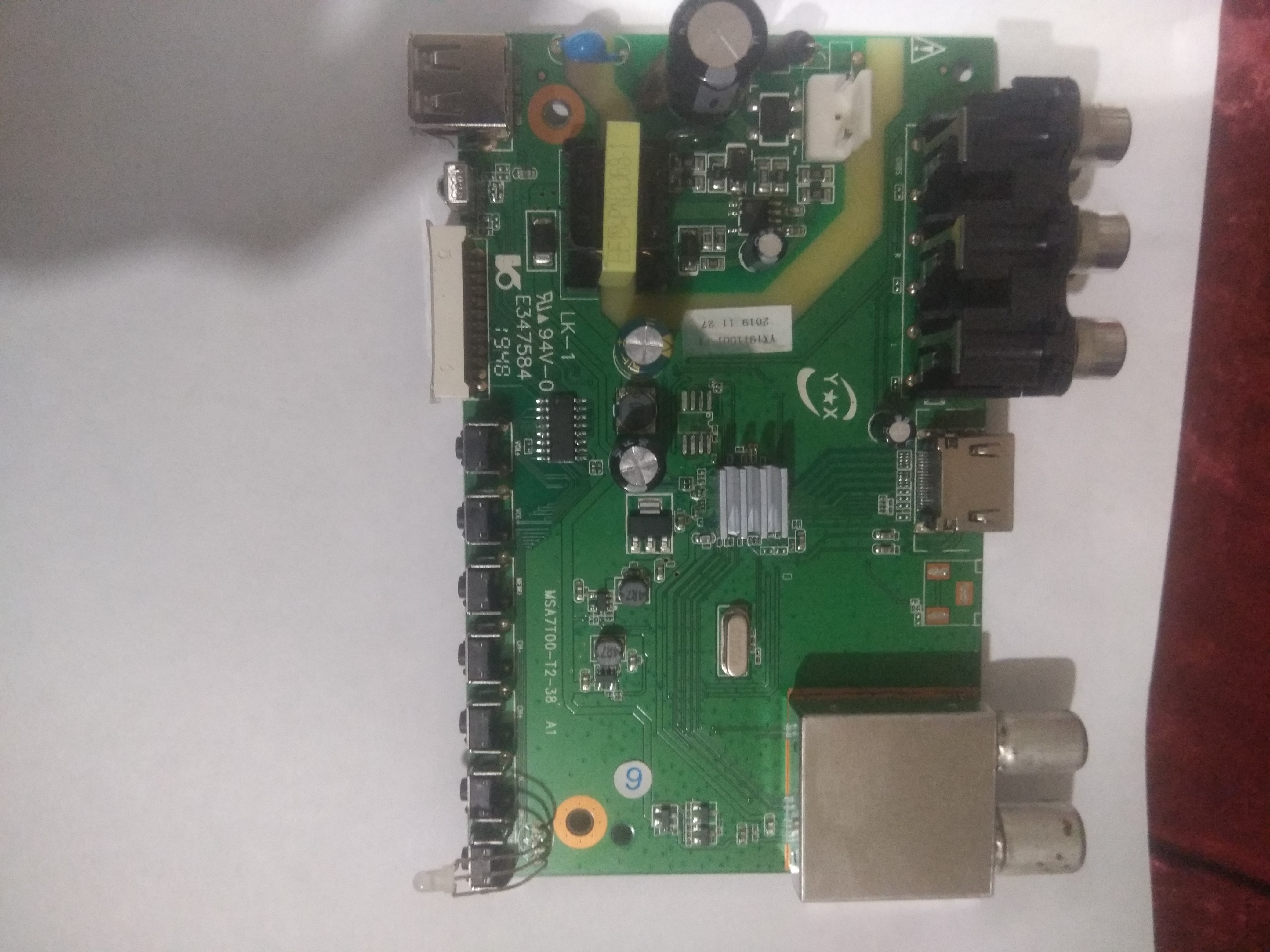

Ищу прошивку на данную приставку , в интернете их(прошивок ) много , но именно на это шасси не нашёл.
Прошу помощи (либо подсказку) . Аппарат "Висит " постоянно на загрузке ( на дисплее только "Определение) ) , если я верно перевёл..
"Память " на фото уже "Поднята " . Одну прошивку с Ауд Нэта скачал , аппарат вообще перестал стартовать..
Буду благодарен мастерам за помощь.

Блин, налепили их непонятно где и в каких подвалах... :)
Можно попробовать прошивку поискать не по названию приставки, а по шасси - пусть логотип при загрузке изменится, главное чтобы запустилась

Пробовал и по названию шасси ...
Данный аппарат тоже на заставке сперва "Вмсел"..
Скачал одну прошивку по названию модели с Ауд Нэта ( только по названию приставки ) , аппарат перестал вообще стартовать.. :D :D
Правда память "Поднимал " феном , не Вудой , как обычно. Может перегрел . " Сажаю " на место обычно паяльником..
https://monitor.net.ru/forum/threads/66 ... rvice-info
Найдена только эта тема с похожим шасси ( наклейка , правда другая здесь ) , но ссылка на прошивку скрыта ( у меня нет регистрации там) ..
я тоже так поступаю, так что насчет перегрева не думаю.
там ссыль на ремонт-ауд.
https://remont-aud.net/dump/sat/hyundai ... -1-0-92450

Скачал прошивку по данной ссылке , не подходит , тишина . Болвану новую брал..
Примите огромную благодарность за помощь в моей теме , тему закрываем , шасси отправляется на полку :D , далее возиться не рентабельно ...
