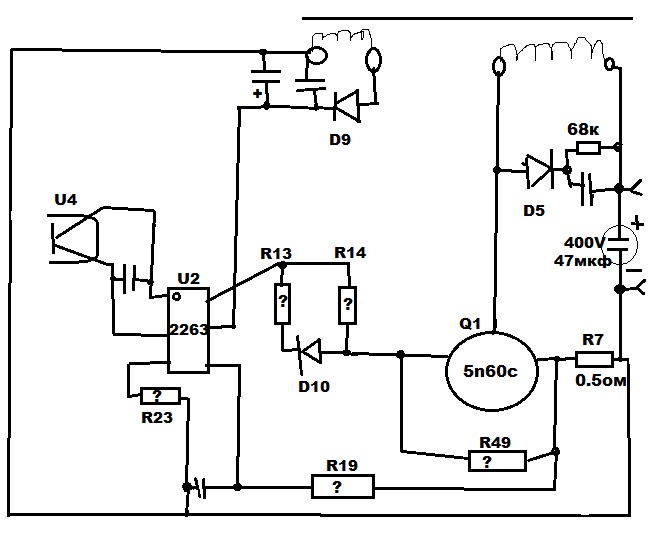

Здравствуйте, ремонтирую зарядное шуруповёрта Зубр, схему искал искал, не нашёл. Нарисовал примерно как есть. Выгорели резисторы и не могу найти данные на них. Подскажите хотя бы некоторые резисторы, они под вопросом
Безымянный.jpg [ 66.22 КБ | Просмотров: 41738 ]

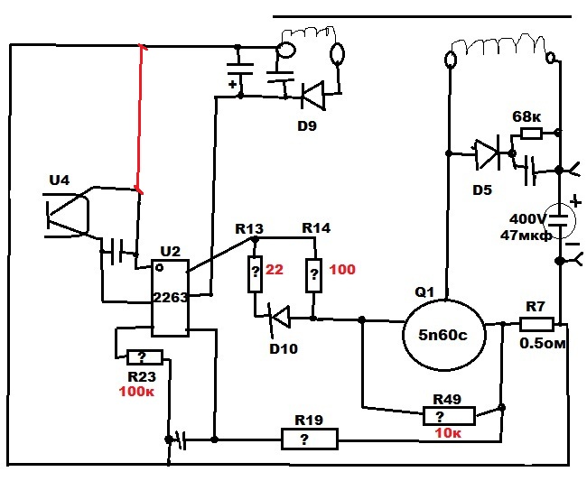

Кое что вычислил, возможно так
остался ещё R19..
Безымянный.jpg [ 67.93 КБ | Просмотров: 41724 ]

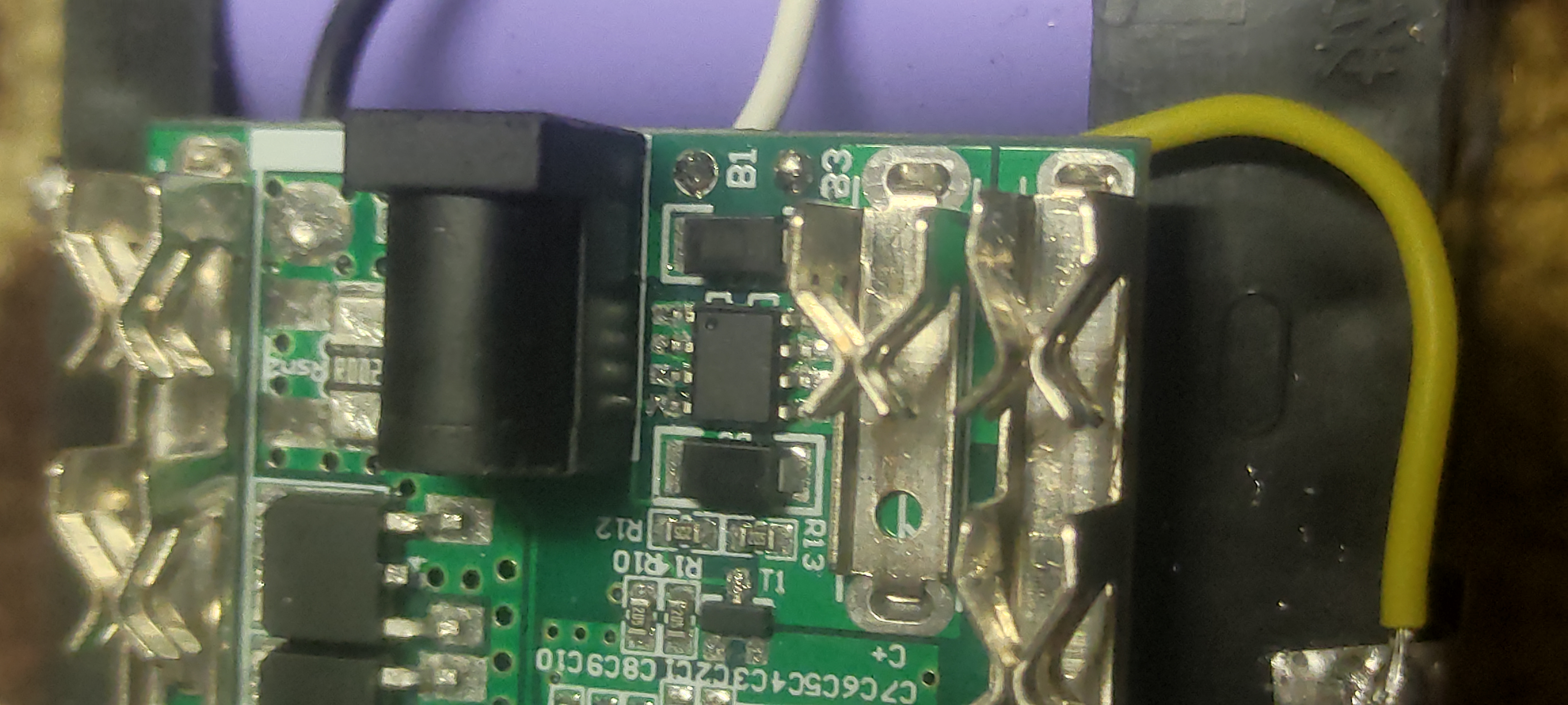

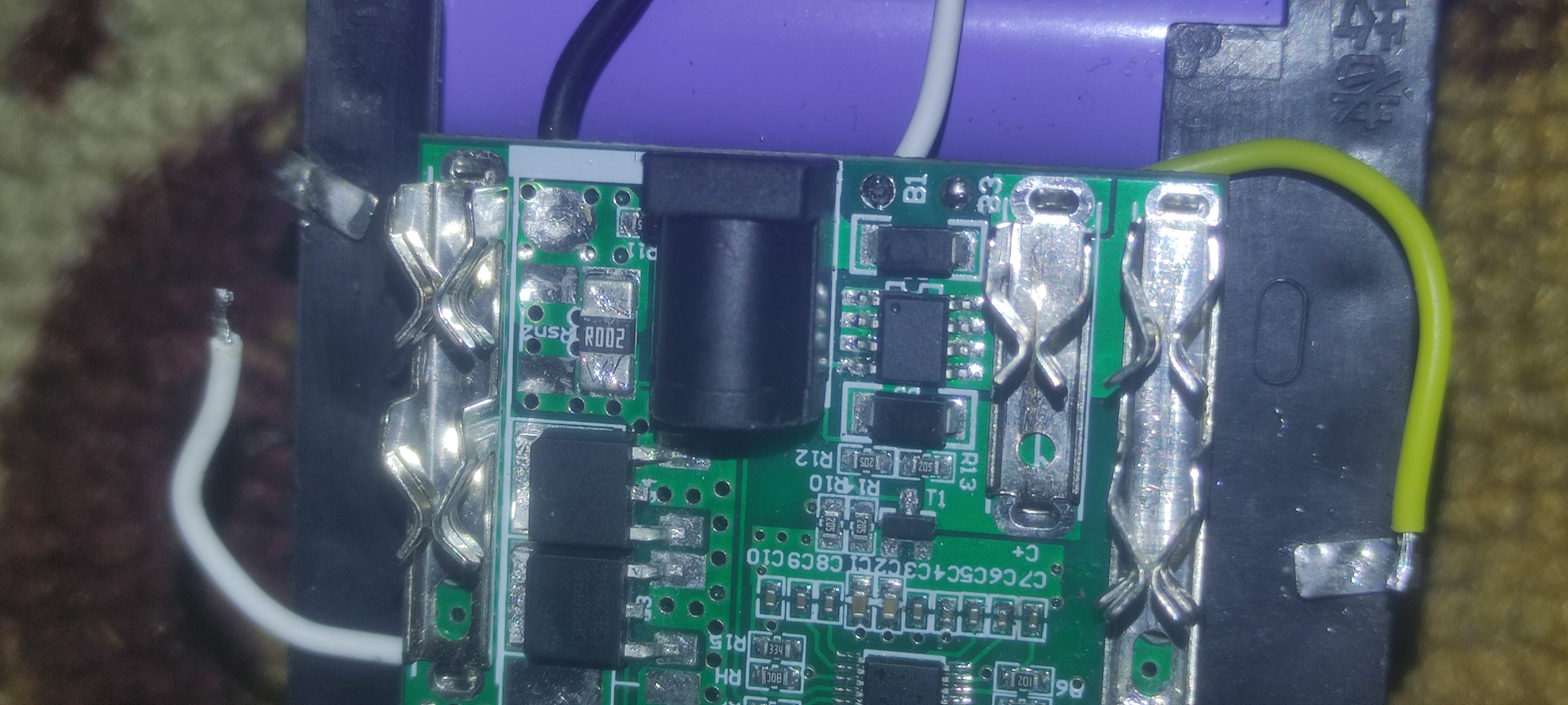

Здраствуйте.Бмс аналог макита.Не могу найти смд трехногая в обвязке резисторов.NJ918
IMG_20230306_204412.jpg [ 2.63 МБ | Просмотров: 39911 ]
IMG_20230306_204427.jpg [ 4.31 МБ | Просмотров: 39911 ]
