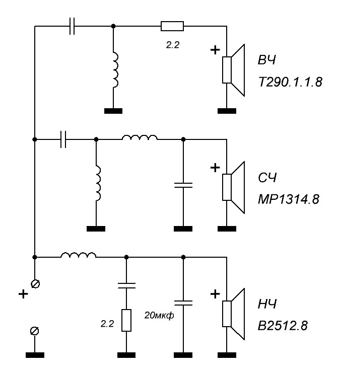

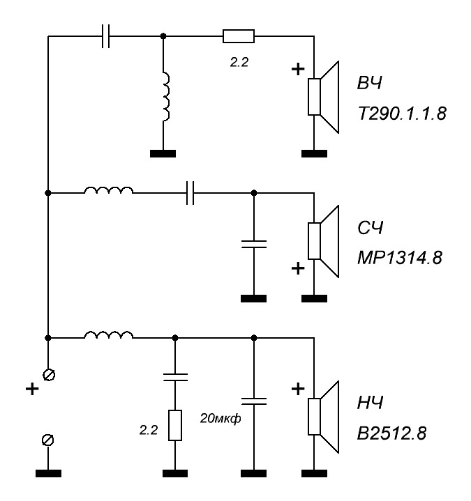

Вот три типовые схемы фильтров АС (обращай внимание на фазировку СЧ/ВЧ динамиков, в зависимости от порядка фильтра)
(Блин, забыл как тут под спойлер убирать I-0 )
Считай по нужным частотам среза, исходя из АЧХ своих динамиков, и собирай.
Все остальные понты излишни. И имеют смысл только при наличии определенных навыков для снятия
АЧХ с АС. Если снимать нечем, то и не надо больше ничего. На слух своди и все.

Кстати сам затеваю в скором времени покрупнее АС себе собрать.
На Асалабовских динамиках. Фильтр будет как на второй картинке.
