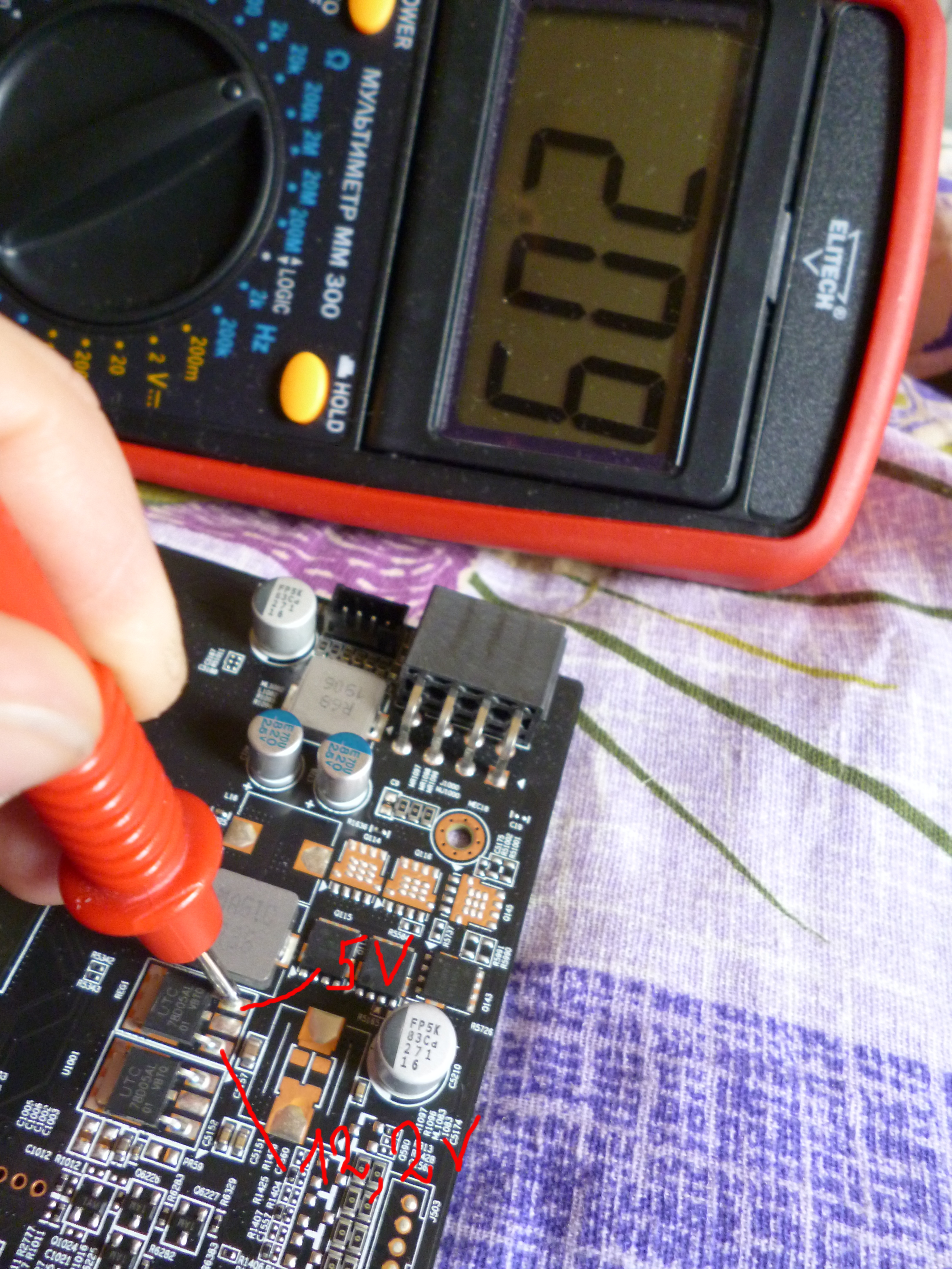

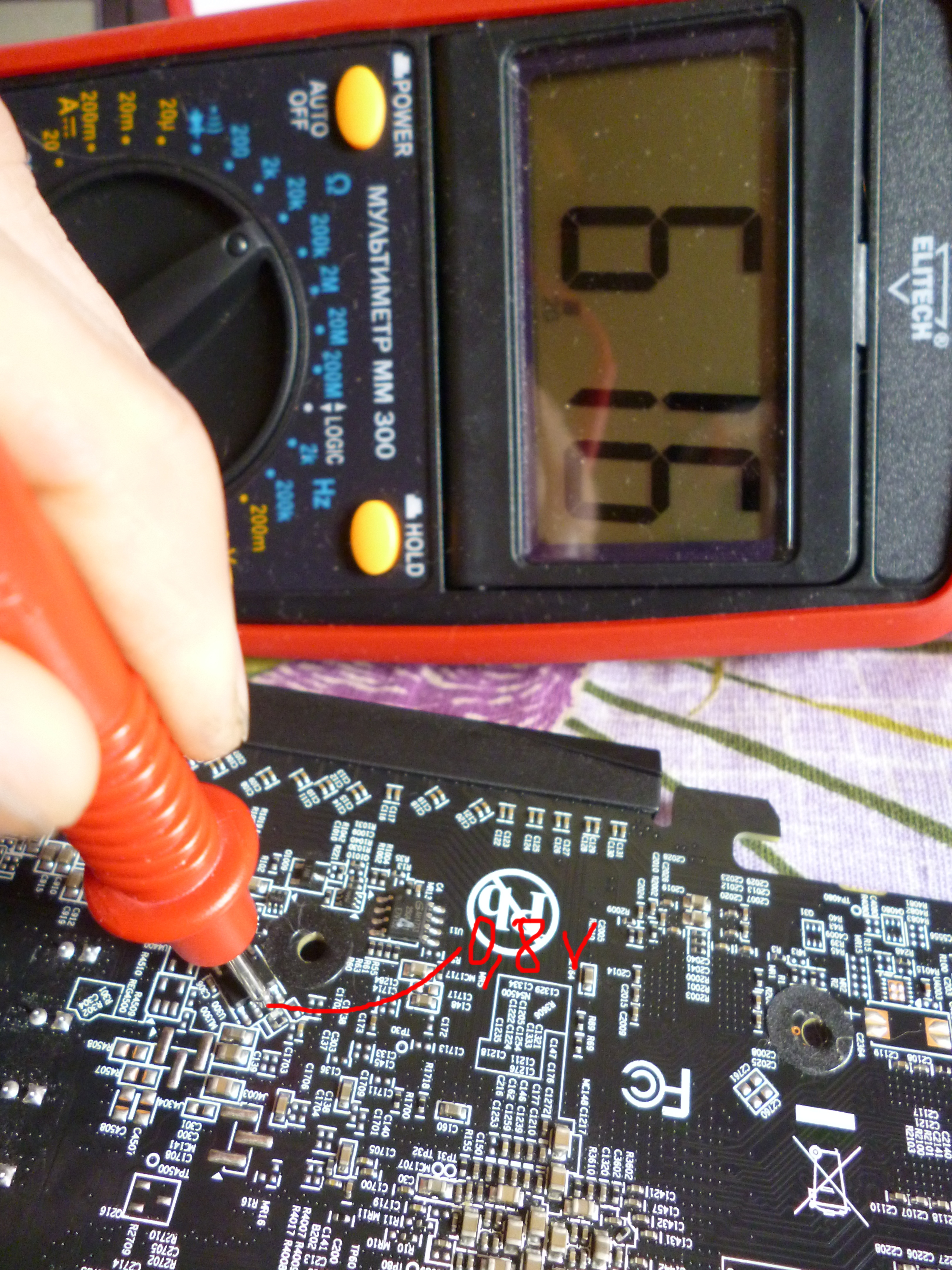

Замеры на фотографиях.
Комментарий к файлу: Сопротивление и вольтаж контроллер памяти.

Комментарий к файлу: Схема аналога шим-контроллера.
ScreenShot_20220515160718.jpeg [ 32.68 КБ | Просмотров: 9664 ]
Комментарий к файлу: Напряжения на шим-контроллере.
P1100962.JPG [ 3.29 МБ | Просмотров: 9664 ]

Замеры на фотографиях. Да ещё забыл написать то, что чип греется довольно сильно, при замерах ставил на него радиатор от старой материнской платы. Сопротивление чипа в норме, так что вроде он целый. Вроде пока всё. :)
