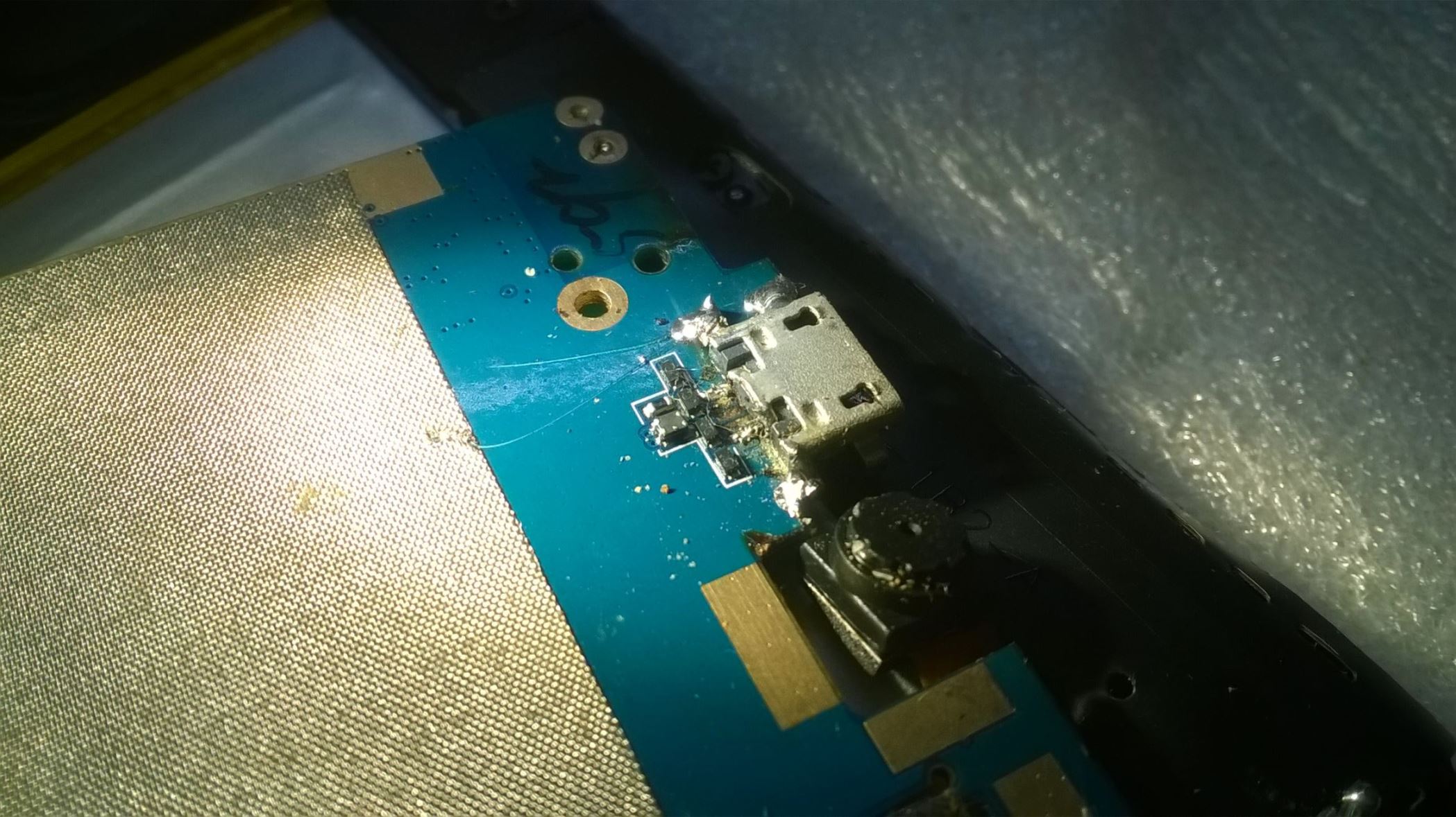

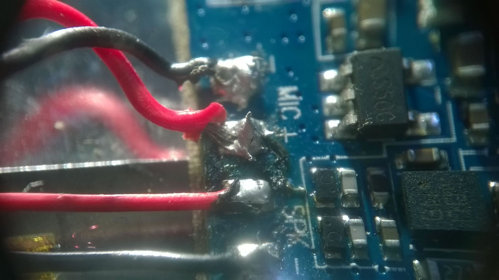

Принесли планшет, мастер не имеющий фена пытался сменить USB разъем паяльником и все провода видимо этим же паяльником паял, Ватт наверное на 80, вот что вышло, кстати даже кусок платы отломил и площадки :D Разъем я поставил новый но на сам корпус приклеил и вывел два провода + и - главное что бы заряжал, к сожалению фото сделать забыл :(
