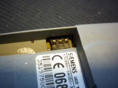

IMAG0001.jpg [ 824.87 КБ | Просмотров: 948 ]
При снятии батареи видно отломанный контакт

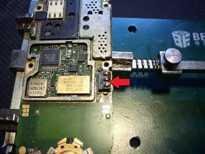

IMAG0002.jpg [ 1.06 МБ | Просмотров: 948 ]
Отпаиваем целиком контактную группу используя паяльный фен
