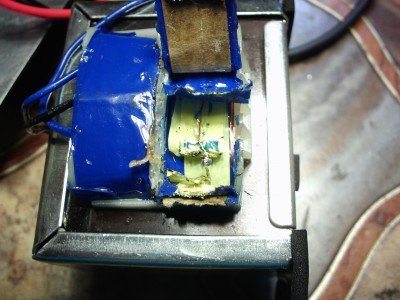

Пришлось разбирать с другой стороны. Прозвонил его, должен звонится как КЗ, а оказался в обрыве, внешне видно трещину на корпусе.
IMAG0018.jpg [ 882.91 КБ | Просмотров: 1688 ]
Остается или заменить его или замкнуть его цепь. Я его расплавил удалив корпус, а ножки замкнул между собой
IMAG0019.jpg [ 908 КБ | Просмотров: 1688 ]
Если нет термо-предохранителя, тогда остается поставить перемычку. Ставить предохранитель по напряжению 220в. я не стал, так как если и сгорит обмотка, то это произойдет и с предохранителем так и без него.
