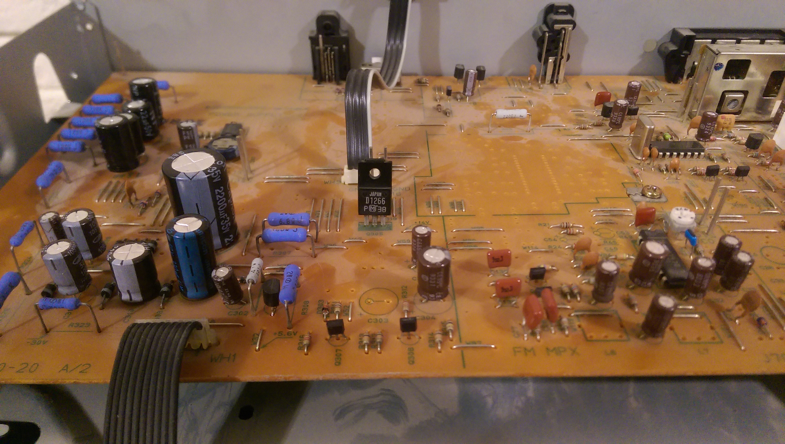

Автор:  fp783 [ 14 мар 2018, 17:37 ]
Заголовок сообщения:  Re: Тюнер kenwood T-85 не запускается
На фото шина-4 провода. Перед ней n-p-n транзистор,походу он должен запускать. На коллекторе есть напряжение,на базе и эммитере по. 0в
Комментарий к файлу: На фото шина-4 провода. Перед ней n-p-n транзистор,походу он должен запускать. На коллекторе есть напряжение,на базе и эммитере по. 0в
IMAG0063.jpg [ 1.65 МБ | Просмотров: 4131 ]
Автор:  Sergei1 [ 14 мар 2018, 17:46 ]
Шина и база транзистора связана :?:
Я бы просто перемкнул К и Э - может и стартанет тело
По даташиту напряжение на базе для открытия перехода транзистора от 1.8 до 6 вольт
По логике в ресивере тоже должен стоять транзистор который дает команду на базу транзистора тюнера
Автор:  fp783 [ 14 мар 2018, 17:53 ]
Если попробую перемкнуть хуже не будет?
Автор:  Sergei1 [ 14 мар 2018, 18:05 ]
Всяко бывает :lol:
Пробуй 1ком резистором замкнуть - точно ничего не спалишь
Эмиттер на земле стоит :?:
