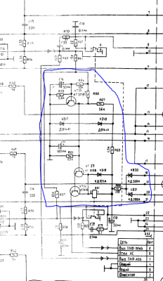

Автор:  IvanVVV [ 31 июл 2015, 15:44 ]
Заголовок сообщения:  Re: Ремонт магнитофона Союз-110 стерео
Это похоже схема защиты АС от постоянки (синим обвел), либо неисправность этой схемы,
либо постоянное напряжение на выходе одного из каналов присутствует.
Если на выходе усилителей постоянки нет, то проверь напряжение на обмотку реле идет нет?
При исправном усилителе, должно идти напряжение на него. Если на реле напруга идет, значит проблема в самой релюхе.
