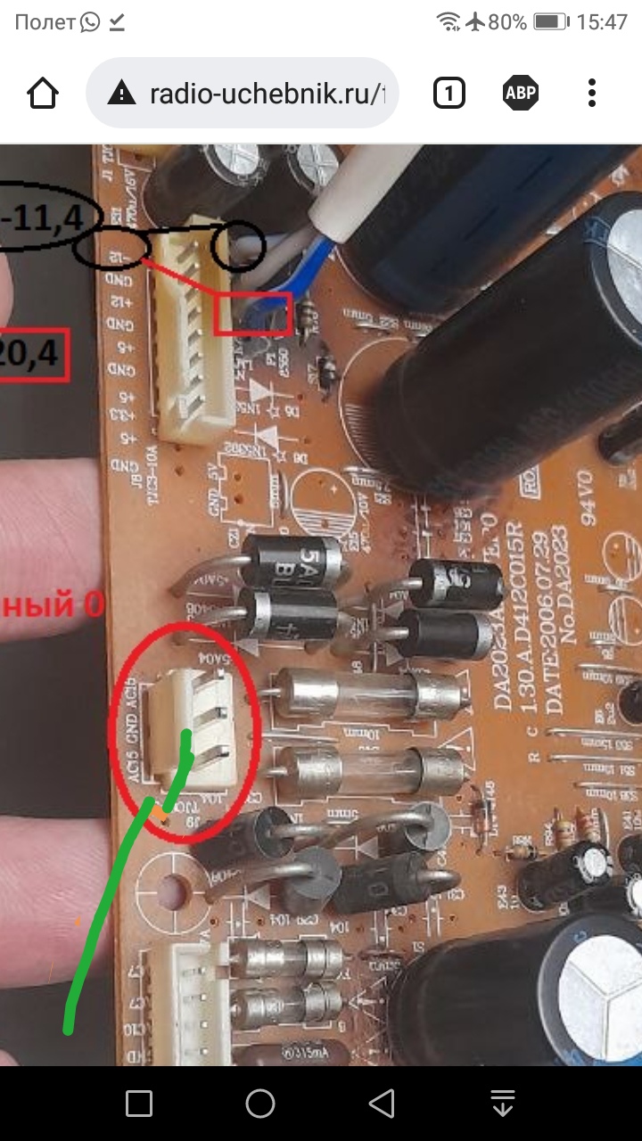

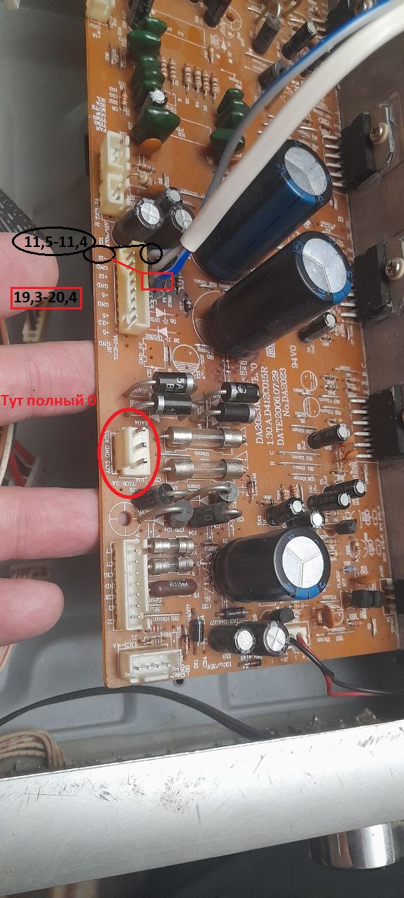

Добрался, Замерил, смущает, что на схеме более старая модель, 7810 установил, итог замеров на фото, напряжение скачет , у меня вместо 10 (как на схеме) , 12 на плате фото приложил.
замеры (не знал как отметить , будет фигурная пометка)
Чёрный овал верхний напр 11,5-11,4
Красный квадрат 19,3-20,4
Красный овал J9 по нулям все ...
на J3 (На фото (-12) (GND) (12) (GND) (+5) (GND) (+5) (GND) (+3.3) (+5) ) Указано 9 значений , а ножек 8 всего
(-12) и (12) напруга 11.4 .
(GND) (12) напр 12,03
далее по 5 вольт (Но на 8ой ноге там где по идее должно быть 3.3 , по нулям )

Так, во первых, какое напряжение на выводе 5 выходных микросхем, ТDA 7269. В рабочем режиме, на любой из 4. Во вторых убери 7810 с радиатора, не место ему там. Радиатор сам прилично греется даж когда звука нет. 7810 не должен сильно греется и так если все норм по питанию и нагрузке его, разработчик не такой уж и глупый как может показаться, и поставил бы радиатор если надо было . Зачисть хорошо плату где он стоял от нагара, промыть спиртом или растворителем каким. На разъёме J3 должно быть плюс 9V - 9,3V а по минус 9,8V. Это в реале,хотя на плате подписано 12V. Остальное так и должно быть как по твоим замерам. Все замеры лучше делать относительно GND разъёма J9 на схеме или как на скрине, выделено зелёным.

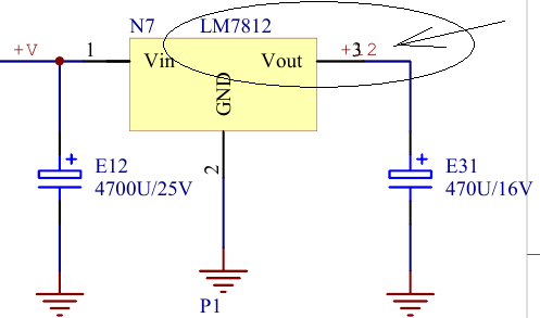

И вообще, диалог надо вести относительно схемы а не по фотографии. Иначе получается разговор слепого с глухим, ведь у нас нет этих плат и по дорожкам очень сложно отслеживать. Ну а если схема не совпадает, то надо искать другую. Это не упрёк а замечание.
Надо учесть, что и на схемах бывают ляпы, как например
2024-01-28_164720.png [ 15.08 КБ | Просмотров: 35923 ]
